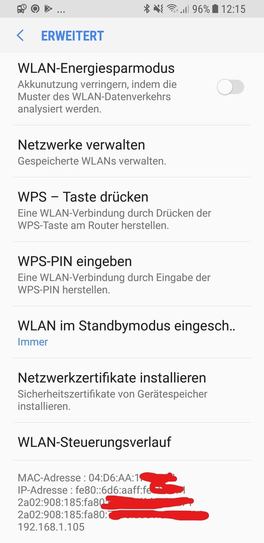

mein S8+ erhält im WLAN daheim nur eine IPv4-Adresse, obwohl IPv6 vorhanden ist.
Wie und wo kann ich IPv6-Unterstützung im S8+ aktivieren?
Danke.

Gerade mal geschaut, ja das Handy bekommt eine IPv6-Adresse, das scheint zu gehen. Im Browser (Chrome und auch der von Samsung) lässt sich aber keine IPv6-Only-Adresse aufrufen. Muss da noch irgendwas sonstiges beachtet werden?
Wenn das S8 nur diese FE80:: Adresse hat, kommst du damit nicht nach draußen.
Das entspricht den 192.168.x.x Adressen bei IPv4. Das ist also nur eine interne IPv6 aus deinem Netzwerk.
Es bedeutet aber auch, das prinzipiell eine IPv6 Verbindung zu deinem Router besteht.
Der Rest ist Sache deine Routers. Wenn der den externen IPv6 Präfix nicht sauber bekannt gibt, dann wird das nichts mit IPv6 Only Adressen.
Da musst du nun mal bei deinem Router auf Fehlersuche gehen.
Eine externe IPv6 Adresse sieht bei Vodafone (Kabel oder DSL Anschluss) in etwa so aus 2a02:xx:xx::
und bei der Telekom 2003:xx:xx::
Nein nein, das passt schon, siehe Screenshot.

Na, dann hast du zumindest mal eine externe Adresse.
Entweder die Firewalleinstellungen deines Routers stimmen nicht oder es liegt an der Art des IPv6 Protokolls.
Hast du echtes Dual-Stack oder nur DS-Lite von Vodafone bekomen?
Versuch mal ipv6.google.com aufzurufen. Geht das nicht, dann stimmen die Einstellungen nicht.
Die Adresse ist eine reine IPv6 only Adresse.
Es ist echtes DS, habe ich seit gestern, von Unitymedia.

Habe nochmal etwas nachgedacht und das Problem gefunden: Die App personalDNSfilter.
Diese scheint wohl nur auf IPv4-Basis zu arbeiten, so dass sämtliche IPv6-Verbindungen ins Leere laufen. Deaktiviere ich die App, funktioniert es sofort...
Also danke an alle für die Hilfe :)
