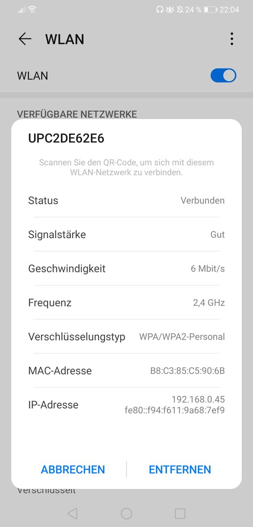

@Astronaut2018 Kann jemand mit diesem screenshot was anfangen?
Man sieht nur das, dass Handy mit 2,4 GHz Netz verbunden ist.
IPv6 musst du im Menü der Box deaktivieren.
@FreyaUwU
ja, wie viele Kilometer bist du denn von der Box weg?
2,4Ghz und gerade mal noch 6Mbit...
Kein Wunder, dass das abbricht.

FreyaUwU schrieb:
das da volle Signalstärke angezeigt wird ist entweder ein Bug oder ein Witz!
Ich bin im nebenzimmer. Ich bin nicht weiter weg als vor dem Update und da hat auch alles sehr gut geladen/ verbunden..
@FreyaUwU
das ist vom Empfang her auf jeden Fall grausam, und muss schon bei minimalen Störungen abbrechen.
@Astronaut2018
glaub 1 Mbit is minimum. :D-old
Reaktionen: Astronaut2018
Oh okay ich glaube das ist sonst aber höher, habe grade nochmal geschaut, als ich es dazu bekommen habe mal zu verbinden, da war es bei 39mbit/s
und nein der Empfang ist eigentlich fast voll, ich denke nicht dass es daran liegt. hat ja wie gesagt vorher auch gut funktioniert und ich habe nichts verstellt
