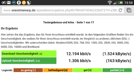

ich habe mal einen Speedtest gemacht via WLan.
MfG
starbase64
MfG
starbase64
Wieistmeineip.de?
Kannste vergessen. Nimm einen Kompass, der ist genauer.
Ok Tatsache. Ist doch ne Ecke schneller als mit dem nexus.
