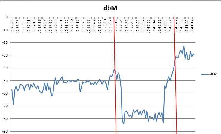

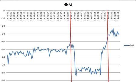

Ich habe das WLAN-Signal mal mit "Network Signal Info" mitloggen lassen. Auch am Router im Büro und am Backup-Router daheim ist die Verbindung doch arg instabil (übrigens kein Unterschied, ob "beste WLAN Leistung" oder "WLAN Optimierung" aktiviert sind oder nicht).
Irritierend finde ich vor allem die starken Schwankungen der Signalstärke, obwohl der verwendete Kanal und die Nachbarkanäle sonst leer sind, das Gerät und auch sonst nix bewegt wird. In der angehängten Grafik sind 3 Standorte abgebildet:
  • 10:36-10:39: 3m neben dem Router,
  • 10:39-10:40: 10m neben dem Router, anderer Raum,
  • 10:40-10:41: Direkt beim Router.
Andere Geräte haben das nicht - mein One S war geradezu ultrastabil, beim Desire und A1 auch keine Probleme.
Ob die gemessenen Schwankungen nur daran liegen, dass das HO mehr Daten durchlässt, während die anderen Geräte nur gemittelte Daten anzeigen? Die schwankenden Feldstärken passen halt gut zu den häufigen Abbrüchen :sad:
Wäre echt nett, wenn andere Besitzer des HO, möglichst mit Stock ROM 4.2.2 + zugehörigem Radio, auch mal solche Grafiken von Network Signal Info zeigen könnten (oder nach Anonymisierung die CSV-Datei übermitteln, ich mach dann eine Grafik draus).
Mick
