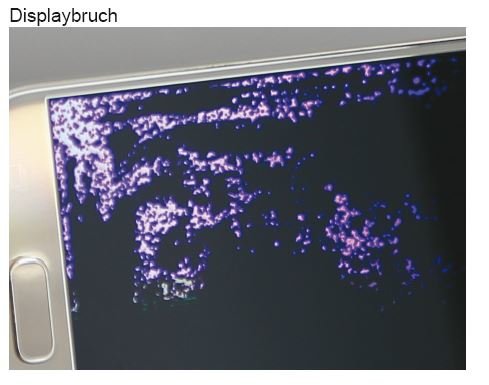

Also laut Letmerepair sind die schon autorisierter Samsung-Partner. Auch auf der Seite von Samsung ist ein Letmerepair in Leipzig ein Customer Service Plaza, auch für Handys. Und selbst wenn nicht, dürfte ein Anwalt und die damit entstehenden Kosten ausufern. Ich gehe erstmal direkt über den Samsung-Support und schaue was die so sagen. Hab im Netz jemand gefunden, scheinbar ähnliches Problem (zumindest solche lila Pixel) und dort wurde es getauscht. Da kann ich auch das PDF von Letmerepair, was mir Saturn gesendet hat, einschicken. Bei dem Bild "Displaybruch" sieht man nur ein paar lila Pixel. Wenn das sofort als Bruch gewertet wird...naja. Vor allem sollte man dann sagen, von was dieser Bruch kommt. Ein Bruch ist für mich ein sofort eintretendes Ereignis. Und vom tragen in der Hose sollte das nicht passieren. Zumal zu Beginn des Problems das Display grün flackerte und zuckte. Man konnte ab und an sogar noch etwas erkennen aber nicht bedienen. Erst später ging gar nichts mehr und man hat nur noch ein wenig lila gesehen.

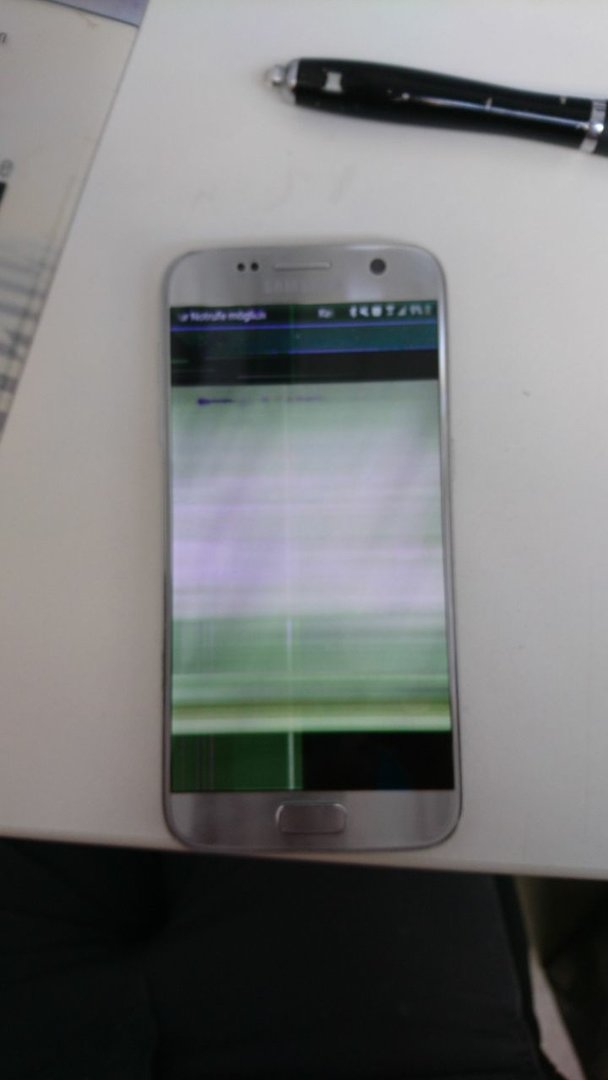

Anbei das Bild. Wobei es so bei Abgabe nicht aussah.

Also das linke Foto ist aber kein Displaybruch ! Wir nennen das Kleberkrebs. Der UV-Kleber der das Glas mit der eigentlichen Touch/Bildeinheit verbindet kann sich wie dort zu sehen verfärben. Ist eine chemische Reaktion die bei einigen Chargen wohl auf eine fehlerhafte Kleberzusammensetzung zurückzuführen ist.
Meist beginnt das aber mit kleinen, dunklen Flecken auf dem Display, fast wie ausgelaufene Tinte. Das breitet sich immer weiter aus bis es dann so aussieht.

Das rechte Bild zeigt den klassischen Green-flickering Schaden wie ich ihn schon zu hunderten gesehen habe. Keine große Sache und nach max. 30 Min repariert.
Kleberkrebs ist vom Auftreten her viel seltener als Greenflicker aber zu 90% ebenfalls ein Garantiefall.

Das linke Bild mit den lila-flecken ist so aus dem PDF von Letmerepair, genau mit dieser Überschrift "Displaybruch" und Ablehnung. Das Andere habe ich gemacht, als ich das Telefon aus der Hose genommen habe. So begann es. Vor dem in die Hose stecken lief es problemlos und habe keine Fehler entdeckt. 2 Stunden später: Zack. Und bis auf eine Kerbe am Alurahmen hat das Telefon absolut keinen Schaden, keinen sichtbaren Riss oder anderes. Auch sonst keine Kratzer. Naja Dienstag werde ich mit den Kollegen telefonieren und schauen wie es weiter geht. Bezüglich der Gewährleistung wird man sicher auch behaupten durch unsachgemäße Behandlung und die Kerbe als Grund vorschieben. Versuchen kann ich es.
