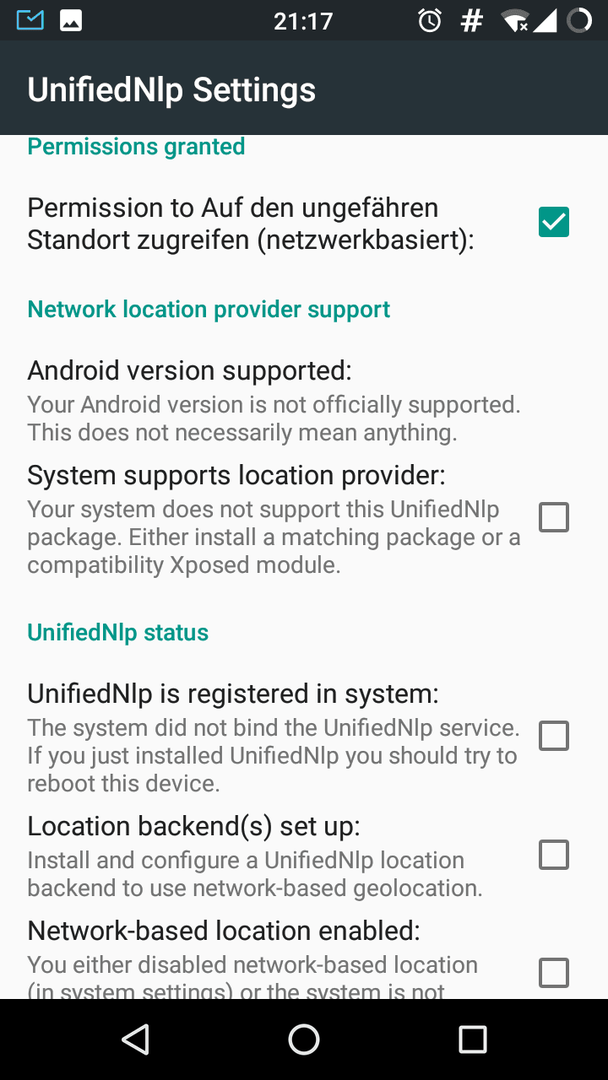

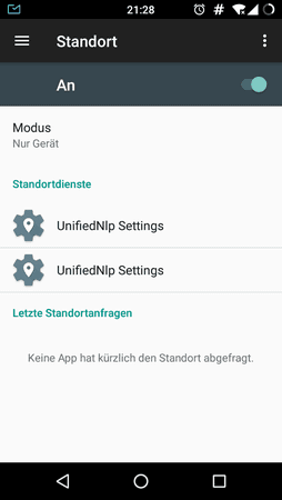

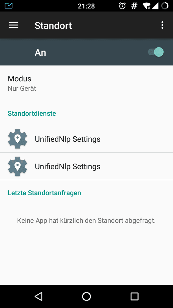

Ich bekomme die Umwandlung in System Apps nicht hin. Ich versuche es über Titanium Backup. Aber TB stürzt jedesmal ab, wenn ich es versuche.
Sporadisch kommt dann auch die Meldung "Update Xposed Installer" aber der ist auf der neuesten Version (88.2).
Wie enttäuschend!
Such mal im Playstore nach "system app", da gibt es einige.
Ich habe es jetzt hinbekommen, das als System Apps zu installieren (d.i. in TB werden sie als solche gelistet, in der App-Liste unter Einstellungen tauchen sie bis auf nicht mehr auf.
Unklar bleibt aber zahlreiches andere:
Die Kommunikation der verschiedenen Apps klappt nicht:
- Barcode Scanner will nichts an den (Stock) Browser übermitteln.
- PowerAMP findet den Scrobbler nicht und umgekehrt.
- Wenn ich vom Browser etwas in DS Note speichern möchte, kommt: "Sie dürfen diesen Dienst nicht verwenden." Teilen zu Mailwise geht.
Die Tastaturen, die ich installiert habe, erscheinen als Apps aber nicht als Auswahlmöglichkeit unter "Einstellungen".
Nach Neustarts fehlen manchmal zahlreiche Verknüpfungen zu Apps auf dem Homescreen.
Simple Last.fm-Scrobbler meldet beim Einlog-Versuch ständig einen Netzwerkfehler. Mit anderen Apps geht das Internet aber.
In AFWall+ haben die Apps Berechtigungen (bloß bei Barcode Scanner sehe ich nicht ein, warum diese App ins Wlan sollte).
Ich weiß auch gar nicht ob ich die drei o.g. Apps irgendwie "einrichten" muss?
