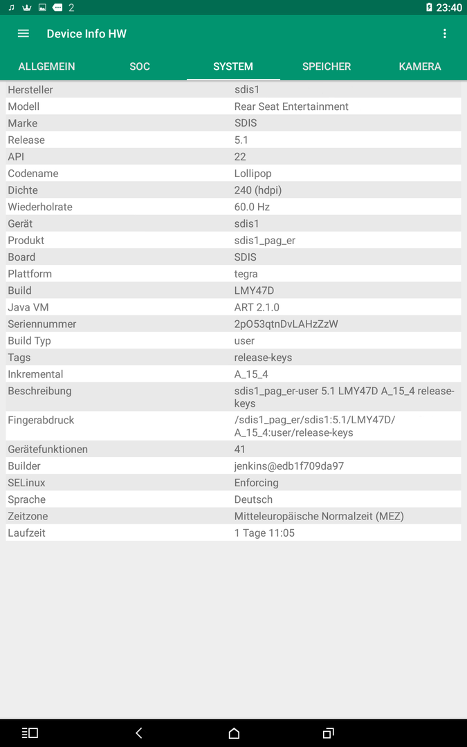

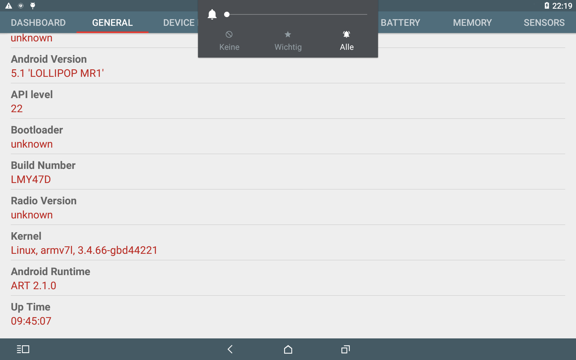

wie oben schon geschrieben handelt es sich um das RearSeat Entertainment-Tablet von Audi. Soweit ich weiss, wird dasselbe mit Porsche Logo bei Porsche und mit Bentley Logo bei Bentley angeboten.

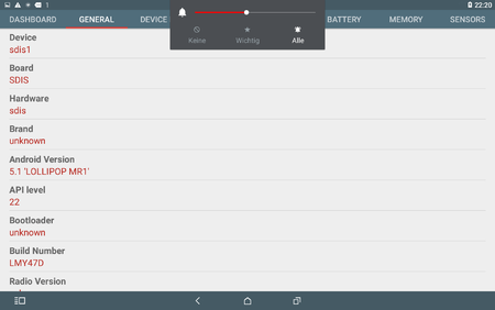

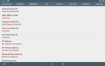

Hier mal 3 screenshots von Dev Info, hoffe die helfen weiter Screenshot_DevInfo_01.pngScreenshot_DevInfo_02.pngScreenshot_DevInfo_03.png

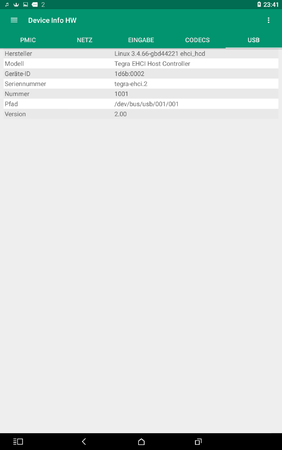

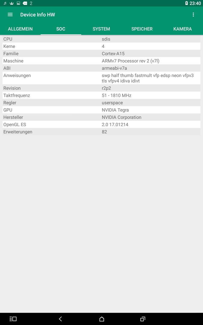

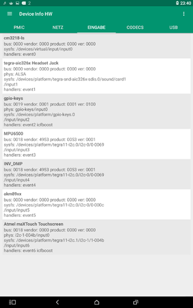

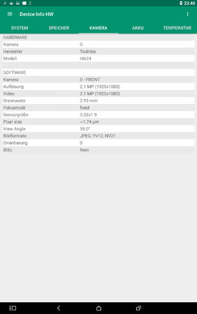

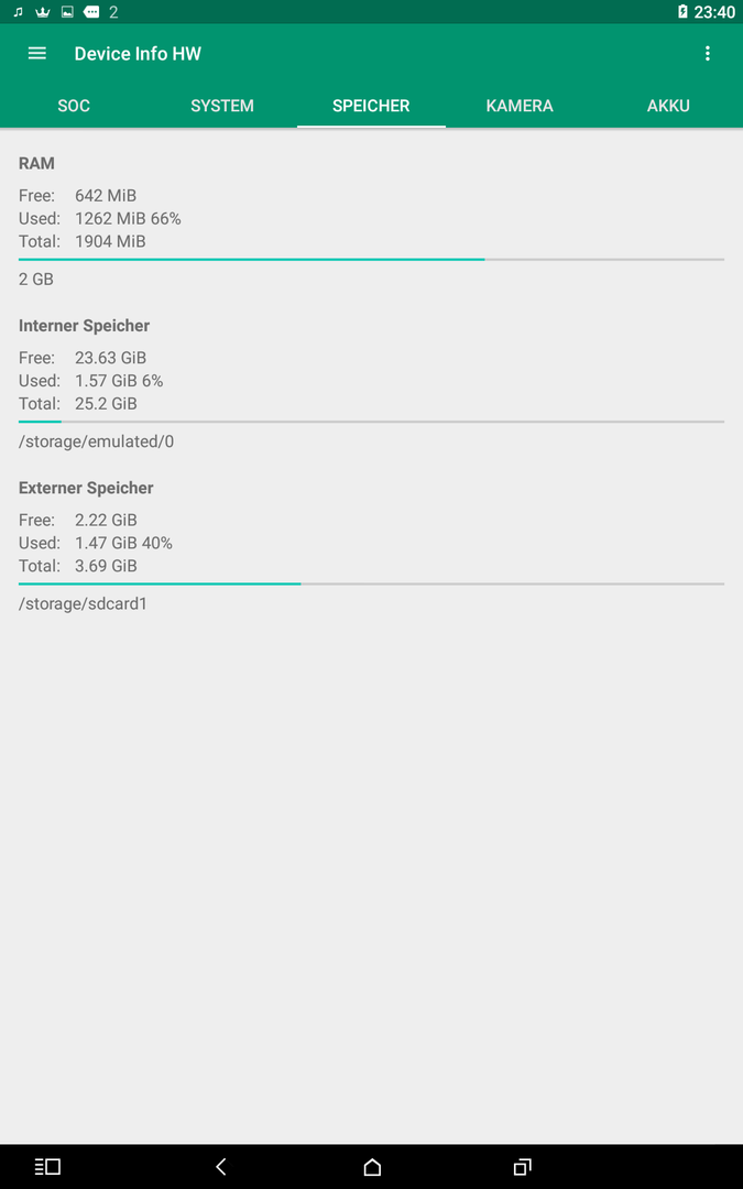

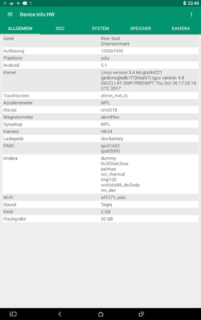

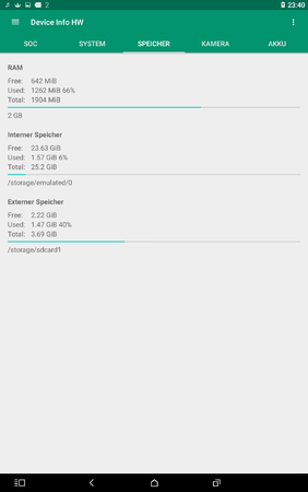

OK, hab jetzt mal mit Device Info HW ein paar Screenshots gemacht, helfen diese Infos weiter ?
Screenshot_DevInfoHW_01.pngScreenshot_DevInfoHW_02.pngScreenshot_DevInfoHW_03.pngScreenshot_DevInfoHW_04.pngScreenshot_DevInfoHW_05.pngScreenshot_DevInfoHW_06.pngScreenshot_DevInfoHW_07.png
Leider so gut wie nichts zu finden tut mir leid also ich würd dennoch wie geschrieben, einfach eine Hotspot Verbindung vom handy zum Radio herstellen Wlan sollte es doch haben?

Framaroot wird nicht klappen da Android 5.1
