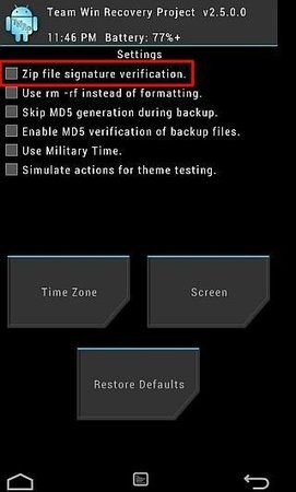

folgendes Problem: Habe mein Galaxy S3 GT I9300 zu rooten veruscht, nach einer
Anleitung von Youtube. Es hat leider nicht richtig funktioniert.
Jedes mal wenn ich das Handy starte bekomme ich diese Nachricht
"Die binäre supersu benötigt eine Aktulisierung!" - nun habe ich mir
das neuste SuperSu update runtergeladen gehabt, dann über TWRP/CWM
versucht zu installieren über eine externe Speicherkarte.
Hat nicht funktioniert. Es kommt dann die Nachricht: "failed to verify whole file signature"
Kann mir jemand bitte helfen? Bin was Android anbelangt ziemlich unerfahren.

@hisid1 welches Recovery nutzt du denn? TWRP oder CWM/Philz?
"failed to verify whole file signature" bedeutet i.dR. dass du den Signaturcheck im Recovery aktiviert hast. Der verhindert das Flashen, da die SuperSU-Zip dann wohl nicht signiert ist.
Fürs TWRP gehst du in die Settings und nimmst den Haken raus wie im Anhang gezeigt.
Im CWM kenn ich mich nicht aus - aber da wirst du unter "advanced" möglicherweise auch Settings finden wo du das einstellen kannst.
