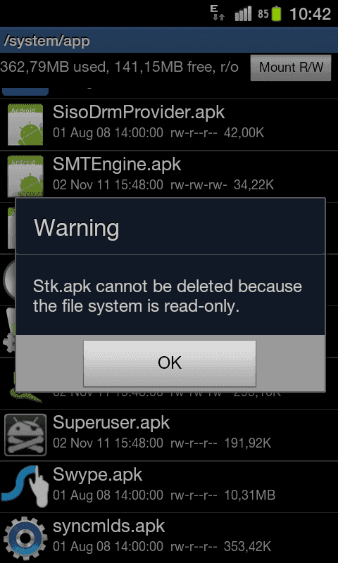

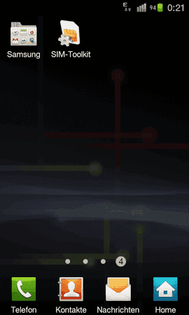

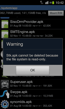

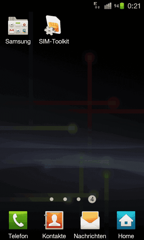

Hey,
scheint mir eine Art Branding zu sein,allerdings krieg ich diese dämliche App nicht weg.Würd ja nicht weiter stören,da ich sie in einen Ordner gestopft hab,allerdings hüpft sie bei jedem Reboot wieder raus.
Hab immoment Checkrom2.0 mit dem Darknightkernel drauf..vllt weiß ja jemand ne Lösung?
Mfg
Hi,
schau Dir mal den Thread an:
[OFFURL]https://www.android-hilfe.de/custom-roms-fuer-htc-desire-hd/150068-rom-uebergreifend-hat-es-mit-der-app-sim-tool-kit-auf-sich.html?highlight=SIM-Tool-Kit[/OFFURL]
Da wird das Tool diskutiert.
Lösch sie doch einfach! Wenn du die CheckRom drauf hast, besitzt du RootRechte, insofern kannst du sie einfach mit einem Dateimanager (zB RootExplorer) löschen. Zu finden unter /system/app/ und müsste Stk.apk heißen
Reaktionen: JNL
Hab mir grad mal den RootExplorer installiert,kann aber nicht gelöscht werden..
Du musst vorherauf R/W umschalten.
Ja du musst das System auch mounten, sprich oben den Button "Mount R/W" drücken, dann löschen.
Drück oben mal auf Mount R/W dann sollte es gehen du musst aktivieren das du etwas dort löschen kannst.
Edit: Da waren wohl 2 schneller ;)
Reaktionen: triumph61
Okay,jetzt hats geklappt,danke an alle,Thread kann dann ja geclosed werden.
Mfg
