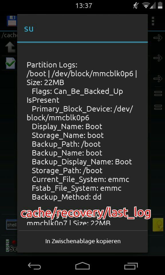

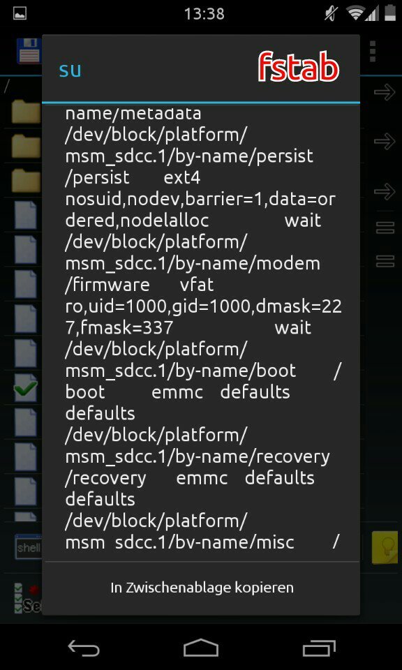

das stimmt, teilweise lässt sich die richtige, je nach gerät, relativ leicht rausfinden, z.b. im twrp recovery log oder wiegesagt fstab oder man schaut in /dev/block (bei manchen geräten ists etwas komplizierter, aber wenn man nicht ganz sicher ist kann man ja die entsprechenden entpacken). Hab mal ein paar bsp. angehangen, vll. hilfts dem te bzw. jetzt hat er ein paar Möglichkeiten und danke an dragonball, weil an die Option hatte ich bisher nie gedacht
