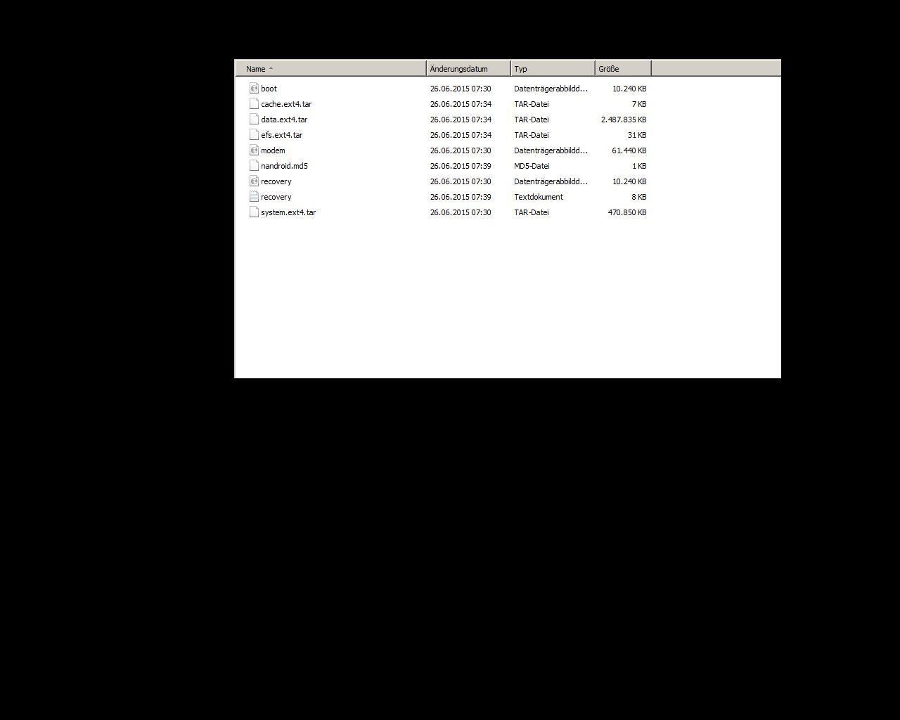

Also, aktuelle Nandroid Backups werden wohl gesplittet in mehrere Dateien, die heißen dann z.B. data.ext4.tar.a data.ext4.tar.b und data.ext4.tar.c für ein Backup der Daten.
Was mich nun juckt, muss man beim Zurückspielen dann jede einzelne Datei data.ext4.tar.a data.ext4.tar.b und data.ext4.tar.c zurückspielen?
Mein Eindruck ist nämlich, dass CWM automatisch alle data.ext4.tar.X Dateien wieder zurückspielt, wenn man eine auswählt. Wissen tu ich das aber nicht, darum frag ich.
Ich will halt vor allem selektiv Daten zurückspielen, wie hier nur /data.

Deinen letzten Satz verstehe ich nicht. Selektiv heißt für mich, dass du JEDE einzelne Datei aus dem /data Backup einzeln zurückspielen willst. Warum? Wenn du das so willst, zieh das Backup auf deinen Rechner, nimm dir die größten Dateien von /data, führe sie zusammen und entpacke sie ganz normal mit 7zip.
Wenn du aber nur /data komplett zurückspielen willst, dann wähl das auch so aus in CWM. Schließlich gibts dafür eine solche Option ;)
Das NANDroid-Tool muss Backups über 4 GiB (das ist ja die maximale Dateigröße unter FAT32) zwangsläufig splitten, weil die ja sonst nicht abgelegt werden könnten. ;) Wenn man beim Wiederherstellen die erste Datei auswählt, sollte das entsprechende Tool schon erkennen, dass es da auch noch weitere Dateien gibt die eingespielt werden müssen.
Ob man die einzelnen Teile allerdings einfach mal so zu einer großen am großen Computer vereinen kann um das Image dann mounten zu können, müsste man ausprobieren.
Jede Partition wird in einer gesonderten Datei gesichert, und diese wird natürlich nur dann gesplittet, wenn das auch erforderlich ist. Da z.B. die Systempartitionen derzeit nicht größer als 4 GiB sind, brauchen die folglich beim Backup auch nicht gesplittet werden.
