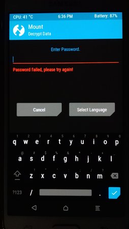

Beim Start von TWRP, direkt als erstes, wird eine Eingabe verlangt. Da gibst du PIN/Passwort ein, womit du auch dein Display entsperrst.
So ein Screen sollte kommen, wie im Anhang.

genau, bloß bei mir ist es keine PIN, aber das sollte ja egal sein.
Abder trotzdem kommt der Fehler beim Backup.
