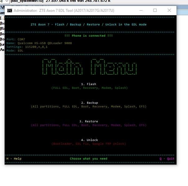

Ja, hab ich, Phone is connected

Sehr gut, weißt du wie du damit umgehen musst?
Du kannst jetzt damit ganz einfach die twrp wieder flashen.
Keinen blassen Schimmer
Du hast 4 Möglichkeiten
  • Flash
  • Backup
  • Restore
  • Unlock
Wir brauchen Flash.
Im Verzeichnis vom edl Tool findest du auch einen Ordner...Flash...Da sollte ein Unterordner sein mit Namen Recovery.
Da rein packst du die recovery.img die du flashen möchtest.
Sie muss eventuell manuell umbenannt werden. Die Datei muss recovery.img heißen.
Da sind 2 Dateien drin: recovery.bin und recovery.img, beide gleich groß, 18347298 byte groß.. Die kopiere ich jetzt in ein Unterverzeichnis und packe die A7TWRP3217blackdeutsch.img umbenannt als recovery.img dort rein. Korrekt?
@edit hab ich gemacht wie vorher beschrieben
Dann jetzt mit dem EDL Tool flashen.
Im Tool auf flashen gehen und dann Recovery auswählen und starten
reboot.... bange sekunden
sieht schlecht aus, bleibt bei weißer schrift....
[doublepost=1535128737,1535128618][/doublepost]im TWRP bin ich drin... jippieh... Jetzt das gezogene Backup restoren?

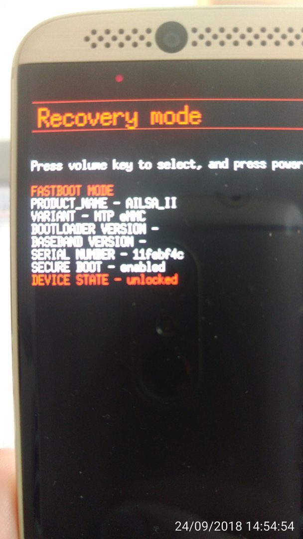

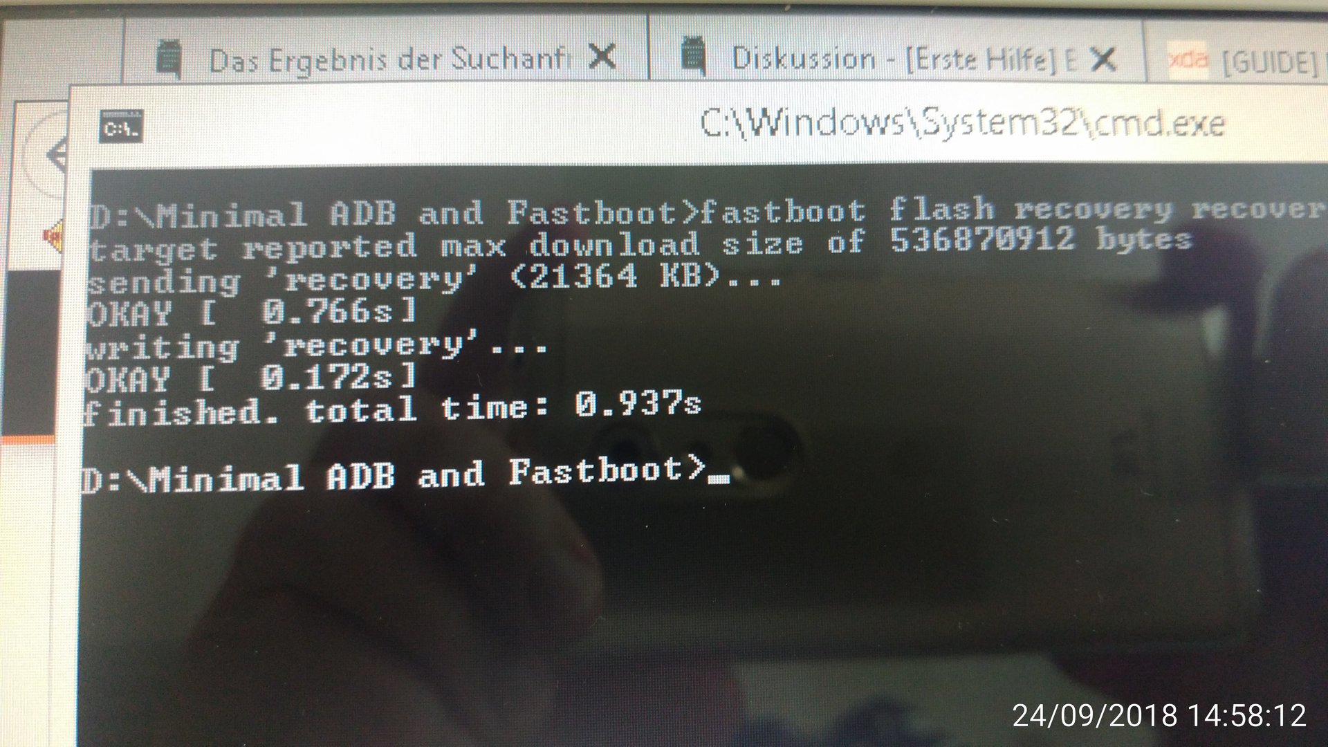

Die Ausgangssituation:
Es lief TWRP-treble, Vendor und LOS.
Dann habe ich trottelhafterweise die A2017G_revert_to_official_aboot.zip über TWRP geflasht.
Nun komme ich nicht mehr in den Recovery-Modus.
fastboot flash recovery recovery.img funktioniert zwar aber trotzdem kann ich recovery nicht starten.
Ich nehme an daß ich downgraden muß. Und hier bitte ich um Hilfe. Danke

@Carl52
Versuche es mal mit der Recovery die zum Bootloader unlock installiert wird.
Reaktionen: Carl52
