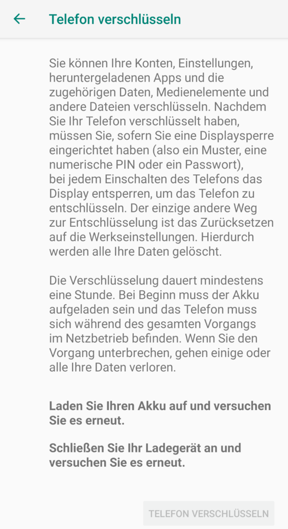

Bis zu diesem Screen (s. Anhang) kommst du aber?
Genau soweit komme ich, das verschlüsseln verfärbt sich, ich gerne das Passwort ein und geht leider nichts..
