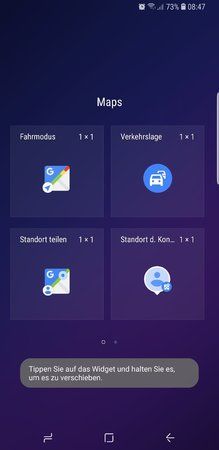

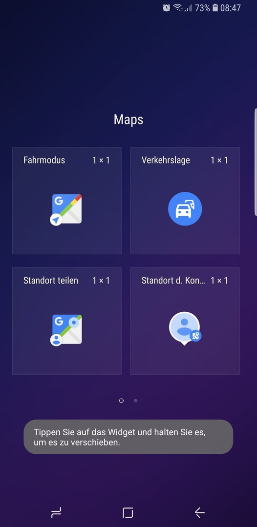

hagex schrieb:
Meinst Du das im Anhang?
Ja, das dürfte es sein. Das Setup dafür ist vermutlich in Google Maps unter "Einstellungen für Pendelstrecke", aber ein Widget dazu finde ich nicht.

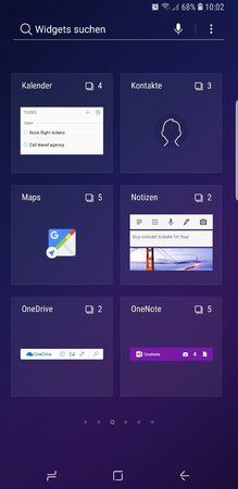

@TheBrad
Ist bei mir ganz normal in den Maps-Widgets.
Gruß von hagex

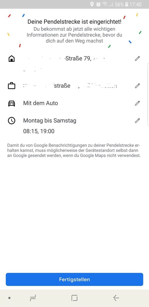

Wirf bitte mal einen Blick auf den Text im Screenshot.
Der ließ mich vermuten(!), dass da was gehen könnte. Ausprobieren kann ichs leider nicht, weils in meinem Fall sinnfrei wäre.
Gruß von hagex
@hagex
vielleicht reden wir auch aneinander vorbei ^^
sowie ich das mit der Pendelstrecke verstehe und auch bereits kenne, ist damit die reine Benachrichtigung gemeint - welche anzeigt wie lange es zur Arbeit dauert - diese wird dann zu den eingestellten Zeiten angezeigt.
Ich benötige das ganze in Form eines Widgets, welches auf dem Homescreen platziert ist und IMMER basierend auf der aktuellen Uhrzeit und der aktuellen Verkehrslage dann die Zeit bis zur Arbeit anzeigt. (XX min bis zur Arbeit)

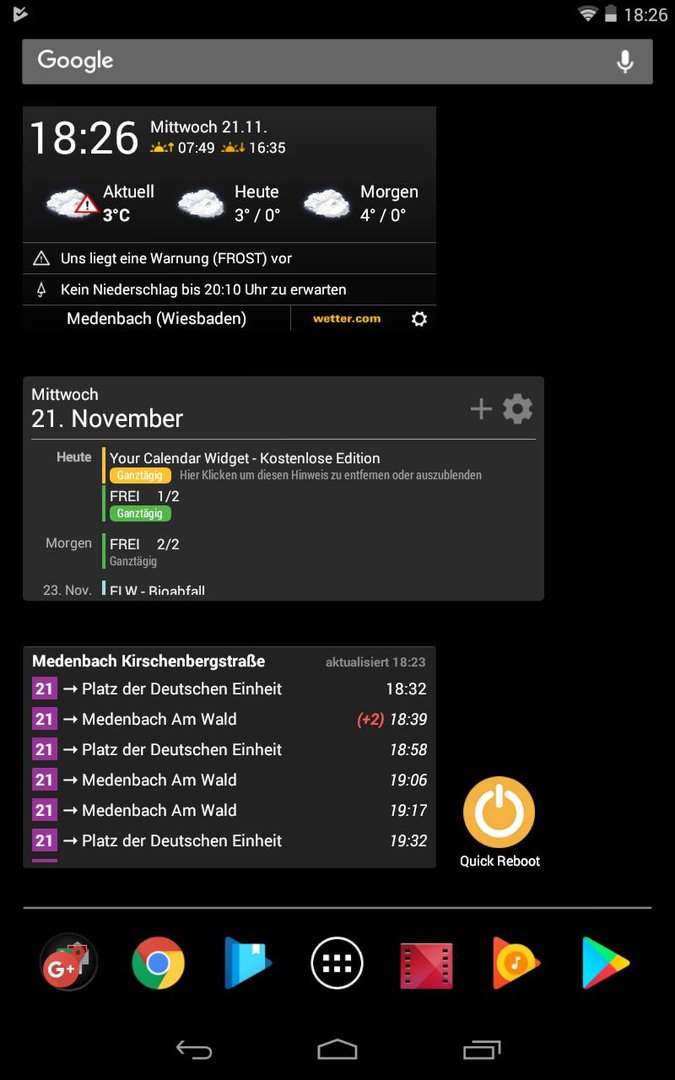

Der Screen für den Smartmirror ist bisher mit den oben besagten Widgets belegt und sieht nun so aus:
- ich würde immer noch gerne meine Anzeige bzw. das Widget für XX Min zur Arbeit (basierend auf der aktuellen Verkehrslage) haben.

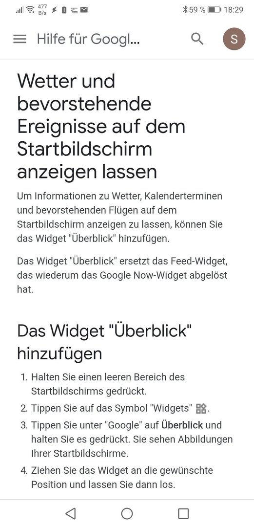

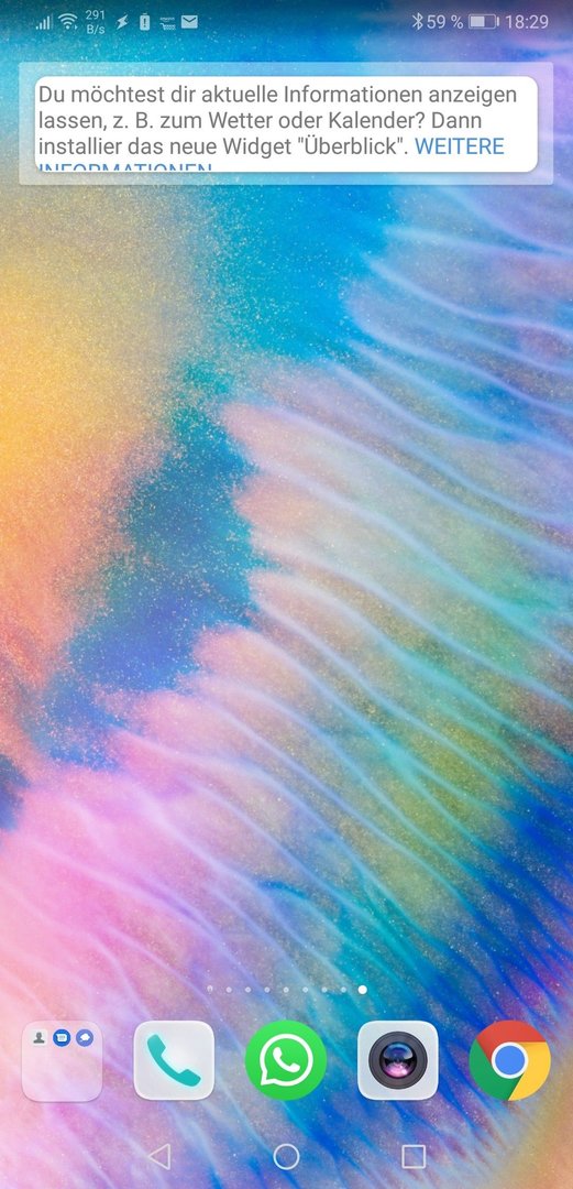

Wenn ich das Google Now / Feed Widget auf meinem Smartphone platzieren will kommt aktuell folgende Meldung zum neuen Google Widget "Überblick"
ich konnte leider bisher nicht rausfinden wie ich an dieses Widget komme^^ vielleicht kann hier jemand weiter helfen?
