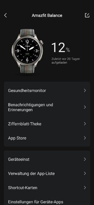

Ich habe außer Schlaftracking nix an der Zhr aktiviert. Einmal die Woche Beckenschwimmen und ein einfaches Ziffernblatt, ohne viel Verknüpfungen.
Lade die Uhr aber jetzt erst auch das dritte Mal auf. Denke die Laufzeit wurde noch besser.

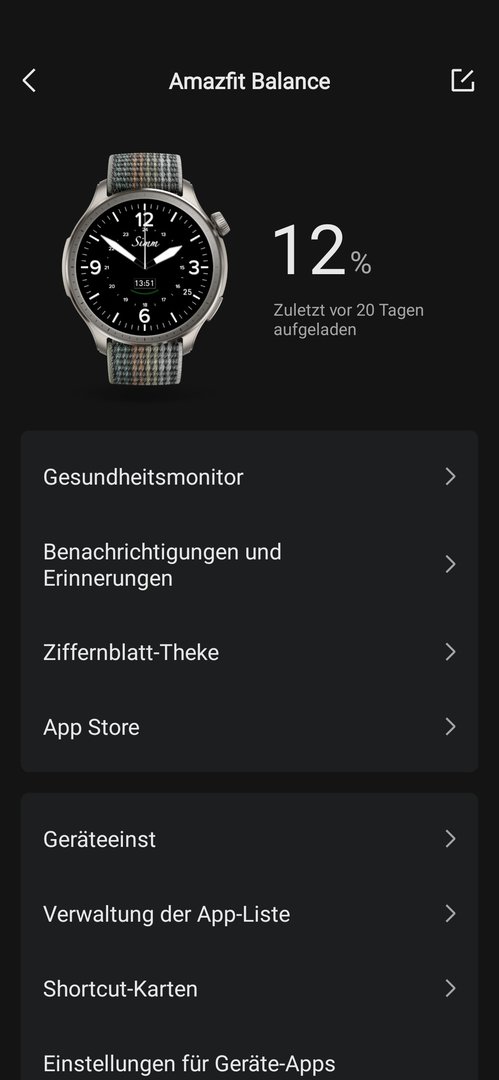

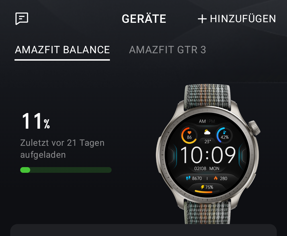

Hey, also mein Balance verbraucht knapp 10% pro Tag. Das ist ein super Wert. Habe auch AOD nicht aktiviert, das wird sicher bei einigen die weniger accu haben der Grund sein.
Ich muss auch sagen, dass ich mit der Laufzeit sehr zufrieden bin. Hatte nach den Herstellerangaben schon Sorgen, dass ich in einen 14-tägigen Urlaub ein Ladekabel für die Uhr mitnehmen muss 😅. Aber ist wohl nicht nötig.
Bin Mal gespannt, wie es im Sommer wird, wenn das Display heller regeln muss. Bei winterlichen Lichtverhältnissen sieht es so aus:
Reaktionen: Harald01 und bbfh
Hey,
Machst Du was mit der Balance? Also Puls, Schlaf , Sport tracken usw. ? Also bei 11% nach 21 Tagen kann ich das mit nicht vorstellen. Bei mir reicht der accu ca. 10 Tage ohne AOD, ansonsten mit allem, also Sport, Schlaf tracken usw., na zu was man solche SmartWatch kauft.... ungefähr 8-10% Verbrauch pro Tag ist realistisch bei entsprechenden Gebrauch.😎
Reaktionen: -Virus- und bbfh
