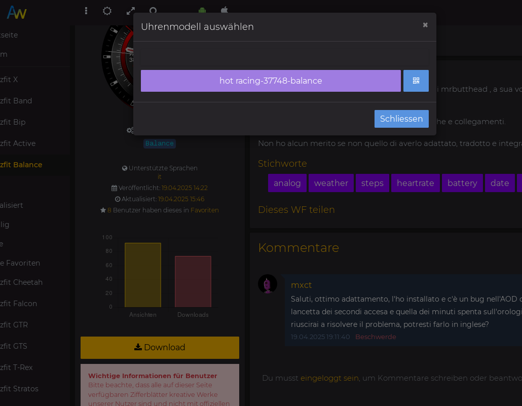

Bin mal auf deiner Seite gewesen. Ich bekomme die Faces leider erst gar nicht installiert. Das Prinzip mit Entwickler Modus und QR Code hab ich schon verstanden und auch anderweitig schon angewendet. Auf der Seite werden aber gar keine QR Codes angezeigt bzw runter geladen, oder bin ich zu blöd?
@der von da Auf dem Desktop: Auf den Download-Button klicken, dann im Pop-Up "Uhrenmodell auswahlen" entweder für den Download auf den linken lila Button klicken oder um den QR-Code anzuzeigen, auf den rechten kleinen blauen Button klicken.

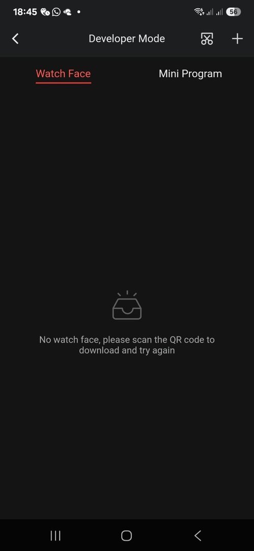

Wenn das Watchface ausgewählt ist, dann die Zepp App öffnen , dann bei
Gerät/Allgemein/Entwickler Modus und dann oben
Links den Eintrag Watch Face antippen. Anschliessen auf das + Zeichen drücken und dann auf Scan gehen. Dann wird das Watchface installiert.

Um das Watchface auf dem Laptop zu speichern, auf den linken lila Button klicken. Wie man das heruntergeladene Archiv dann von der Zepp-App importiert, keine Ahnung.

Nein. In dem QR-Code befindet sich nur der Link zu dem Watchface und nicht das gesamte Archiv (ZP-Datei). Man kann keine mehrere Megabytes, noch nicht einmal Kilobytes in einem QR-Code speichern. Ich schätze mal, dass der Import des heruntergeladenen Archives über den Bridge-Mode funktioniert.
Beispielsweise befindet sich in dem QR-Code von dem Watchface, welches ich für meinen obigen Screenshot ausgewählt hatte, der Text "zpkd1://amazfitwatchfaces.com/dl/balance/zip/3892/hot_racing-37748-balance-450223-4491f2bf9d.zip?zpk=9c987bea42&comp=Balance". Also nur der Link zu der ZIP-Datei des Ziffernblattes. "zpkd1" ist übrigens das Protokoll (anstatt "https").
