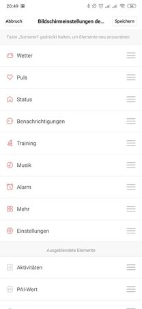

Hallo
Habe jetzt auch die GTS und eine Frage zur App. Kann man die Startseite anpassen? Sodass die Schlafdaten z.b oben sind und Pai nicht angezeigt wird? Bin da irgendwie zu doof dafür.
@aufimahui
Die App ist meines Erachtens etwas unübersichtlich aufgebaut. Das was du machen willst geht aber. Öffne die Amazfit App, klick unten rechts auf "Konto" und dann oben auf "Amazfit GTS". Dann runterscrollen zu "Bildschirmeinstellungen der Uhr" und dort kannst du die Elemente verschieben und ausblenden.
Reaktionen: RichtigerLurch
Damit verschiebe ich die Elemente auf der Uhr, das habe ich schon hinbekommen. Mir ging es aber um die Elemente der Startseite in der App auf dem Handy. Hatte mich da etwas schwierig ausgedrückt
@aufimahui
Sorry, du hast Recht. Ich hätte sorgfältiger lesen sollen. 😳
Ich bezweifle dass das funktioniert, wobei mich das auch interessieren würde. PAI braucht keine Mensch... 😛 Wenn du heraus findest wie bzw. ob es geht, lass es uns wissen.
Ich hatte vor ca. einem halben eine GTR und da dachte ich man konnte es in der App sortieren. Man kann soviel anpassen, warum so etwas einfaches dann nicht geht, wundert mich
Also hatte amazfit angeschrieben. Die Anpassung der Startseite geht nicht
Reaktionen: RichtigerLurch und gadjettophon

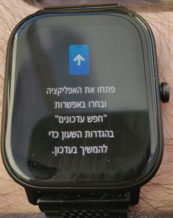

uff, jetzt hab ich was dummes gemacht :( So übel schlecht hab ich schon ewig nicht mehr reagiert...
Beim Update (über notify and Fitness) ist was schief gelaufen. Ich weiß jetzt nicht, ob ich die falsche Datei erwischt hab oder woran es lag. Nach dem Update steht die GTS bei einem Bildschirm mit chinesischen Schriftzeichen. Google Übersetzung (habs abfotografiert) sagt was in Richtung mit der App verbinden und Update starten. Die Notify and Fitness App erkannte die Uhr aber nicht mehr. Also wieder Amezefit App installiert und dort versucht... Auch keine Verbindung. Dann dachte ich "ok, einfach entkoppeln und neu verbinden", was ja ne wirklich schlechte Idee war :(
Neustart der Uhr landet immer sofort bei dem Bildschirm, neu Koppeln natürlich nicht möglich.
Hab gelesen es gäbe einen Fastboot Mode, hab es aber noch nicht geschafft da hin zu booten. Hat das von euch mal jemand geschafft?
