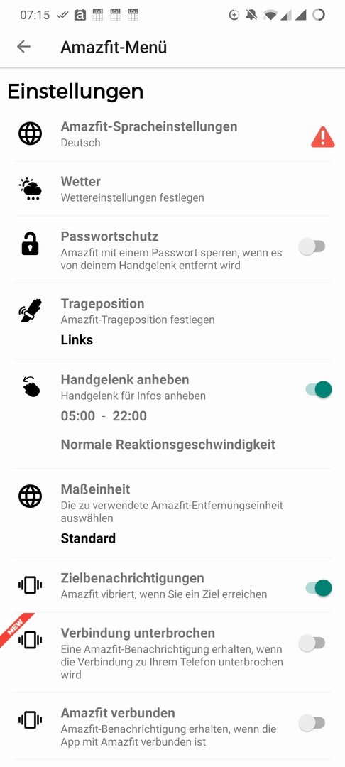

Na dann werde ich Mal beobachten. Eben beim Radfahren (ohne mit der Uhr aufzuzeichnen) ist das Display bei jeder 2. Bodenwelle angesprungen ohne Armbewegungen.
@wiesel83 Habe das Phänomen nun auch bemerkt. Man muss das Handgelenk nur ein paar Grad drehen ohne es zu Heben und schon geht das Display an. Das nervt vor allem im Dunkeln... An aus an aus 😠.
Auch diese Umstellung hat nicht wirklich was gebracht in der Notify and Fitness App:
Menüpunkt: Amazfit Einstellungen - Handgelenk anheben - normale Reaktionsgeschwindigkeit.
Als Workaround stelle ich die Zeit erstmal von 5-22 auf 7-21 um.
@Schnuffelhase70 Ja, es nervt ungemein. Sind wirklich nur ein paar Grad oder eine kleine Bewegung und das Display springt an. Nach 4 Tagen beobachten sage ich mal, dass bei meinen Einstellungen dadurch der Akkuverbrauch von vorher 6-7 Prozent pro Tag auf ca. 12-15 Prozent gestiegen ist.

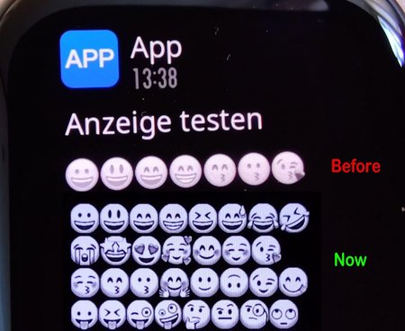

Habe eine neue Version der Font-Datei für die GTS gebastelt. Emojis sind etwas größer (am Rand dafür ein kleines bisschen beschnitten) und deutlich kontrastreicher und damit besser erkennbar. (Bild von F@bio - Danke!):IMG_20200312_230920_803.jpg
(Vom Bild nicht täuschen lassen, sie SIND größer. Einfach ausprobieren, die GTS wird schon nicht in Flammen aufgehen).
Für Details das changelog im Zip lesen.
