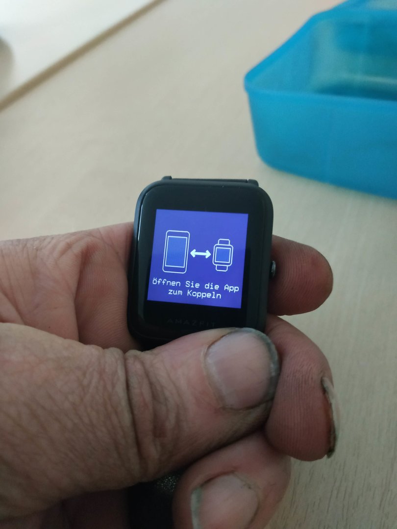

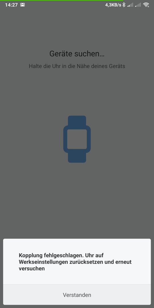

Moin, mein Kollege hat eine AmazeFit
Leider kann die nicht mit Mi Fit gekoppelt werden.
In der App kommt beim verbinden immer die Meldung, Uhr muss auf Werkseinstellung zurück gesetzt werden. Das geht aber nicht da nur der Start Bildschirm zu sehen ist. IMG_20200224_142637.jpgScreenshot_2020-02-24-14-27-35-207_com.xiaomi.hm.health.jpg
Habt Ihr ne Idee?

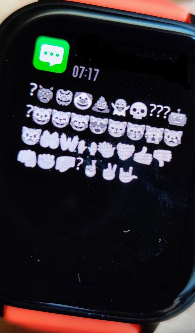

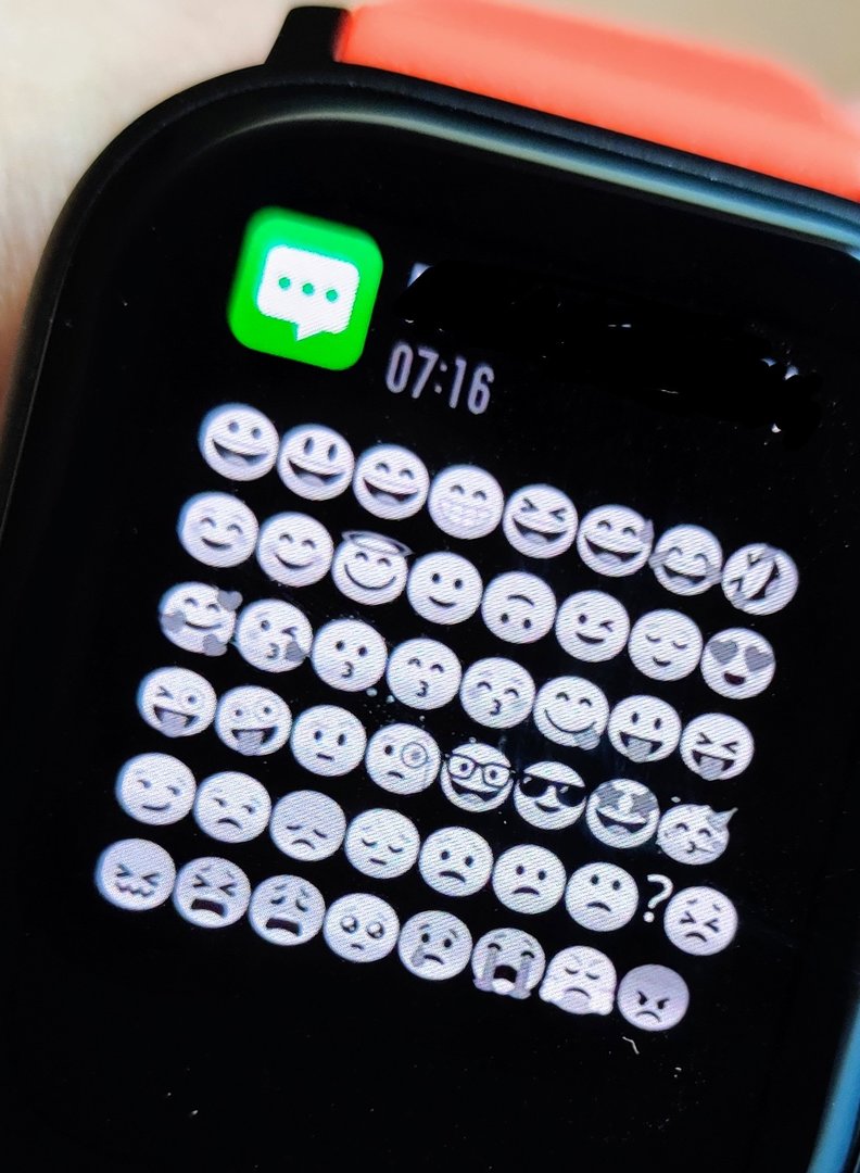

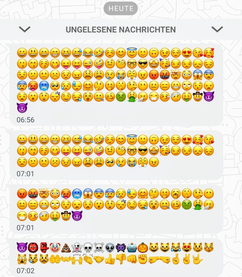

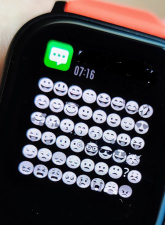

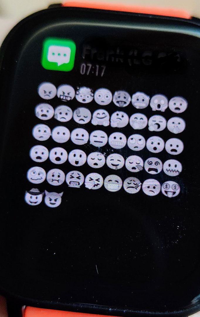

Es gibt eine neue Version 3 des Emoji-Font. Leider konnte ich bisher kein Changelog finden. Werde es mal testen.
MediaFire
Es werden mit der Version 3 fast alle "normalen" Emojis unterstützt, die aktuell z.B. in der neuen Version von Threema enthalten sind. "Normal" bedeutet: die klassischen gelben Gesichter.
Bei den anderen Symbolen (Menschen, Tiere, Wetter, Essen, Fahrzeuge etc.) sah es schon mit der Version 2 recht mau aus. In der neuen Version 3 sind so meine ich ein paar Tiere und Sachen hinzugekommen sowie 3 Herzen.
Insgesamt aber gut einsetzbar. Ich vermute, das bauen des Font macht eine Sch**ss Arbeit und der Speicherplatz ist limitiert.
Also: danke an den fleißigen Autor dieser Font-Datei 😊
