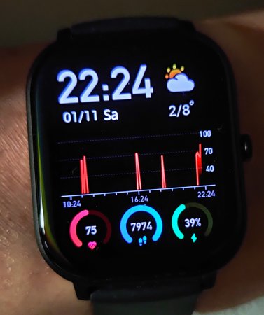

Hat noch jemand die Firmware 0.0.8.29 im Einsatz? Seitdem ich sie installiert habe, bekomme ich keine Schlafdaten mehr angezeigt und die Pulsmessung (auf 1 Minute Intervall gestellt) setzt regelmäßig für Stunden aus. Erst heute von ca. 10:00 - 22:00 kaum eine durchgehende Messung:
Das war sonst nicht so. Welche Version ist die letzte, die mit der offiziellen Amazfit App eingespielt wird?

Danke für die Antwort. Behalt' mal im Auge.
Update: habe auf die 0.0.8.33 aktualisiert (die aber merkwürdiger Weise nicht die Ressourcen Version 50 sondern Version 48 erfordert). Jetzt ist alles wieder normal. Hoffentlich bleibt das nun so.

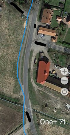

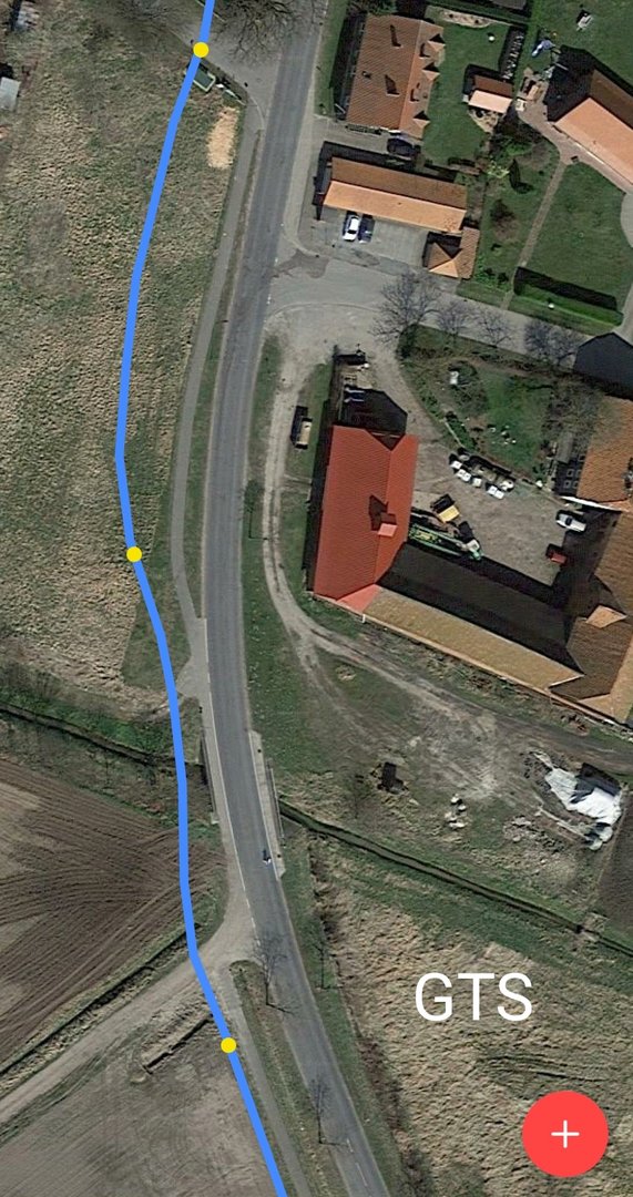

War heute mal unterwegs und parallel zur GTS eine Verge und mein One+7t die Strecke tracken lassen.
Alle drei Geräte haben zum Schluss die Streckenlänge nahezu gleich angegeben: 7,02 km (+/- 30 m) - das hätte ich nicht erwartet.
Schaut man sich eine ausgewählte Stelle des Tracks an, dann zeigen sich aber die Unterschiede:
Das One+ 7t mit (glaube ich) Zugriff auf alle existierenden GPS-Systeme ist schon recht genau: die blaue Linie weicht nur minimal vom Fussweg links von der Straße ab.
Die Verge ist aber nochmal besser. Obwohl sie nur GPS und Glonass kennt. Fast schon gruselig genau. Die orangefarbene Linie ist exakt auf dem Fussweg!
Die GTS dagegen liegt schon arg daneben. Die blaue Linie ist z.T. 20 m neben der Strecke.
OK, das ist nur ein kleiner Abschnitt der Gesamtstrecke. Aber auch sonst eiert die GTS gern mit Schlangenlinien um gerade Wege herum. Schlimm wird es, wenn keine freie Sicht nach Süden ist. Aber Lücken und Abbrüche hatte ich keine, was andere ja schon berichtet haben.
Die GTS bekommt in Innenräumen zudem trotz aktueller A-GPS Daten kein Lock. Die Verge rödelt 50-60 Sekunden herum, das One+ hat den Lock quasi sofort.
Fazit: Ja, das GPS der GTS ist nicht so dolle, aber zumindest heute und bei meinem Exemplar keine Katastrophe.
