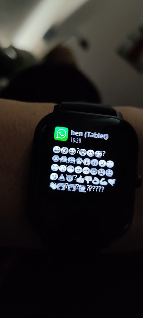

Na zu aller erst, weil es laut Beschreibung der modifizierten Amazfit App gehen soll, es geht aber nicht.
Und zweitens, ja. Viele Menschen kommunizieren ggf. bis zu 100% mit Emojis. Wenn jemand eine Frage statt mit ja oder nein mit Daumen hoch bzw. runter beantwortet möchte ich dafür eben nicht das Phone rausholen müssen, weil ich auf der Uhr nur Fragezeichen sehe...

@SlowFast Das wurde weiter vorne schon beantwortet. Du musst noch die Schriftarten flashen. Die Anhänge sind auch schon im Laufe der Diskussion angehängt worden. Nach der Anleitung hat es bei mir super geklappt.

Schnuffelhase70 schrieb:
Falls es jemanden interessiert, so bekommt man Emojis (die meisten zumindest) auf die Uhr (EU-Version, nicht China).
Mit der App "Notify&Fitness" die drei Dateien aus dem Anhang flashen und in "Notify&Fitness" bei dem Menüpunkt "Modifizierte Firmware" den Haken setzen.
Flashreihenfolge: fw res ft
Alternativ gibt es von der Amazfit App eine gemoddete Version, die auch die Emojis an die Uhr durchwinkt. Der Link zum Download: GeekDoing
Viel Spaß damit!
Dateien im Anhang: Quelle siehe Post #55

Für die korrekte Darstellung von Emojis hat bei mir folgendes funktioniert :
GTS Global Firmware 0.0.8.37 mit Font v12 flashen: t.me/hua…262
Emoji Font v12 flashen: mediafire.com/fol…V12
Zum Flashen habe ich Notify&Fitness benutzt und anschließend unter den Einstellungen der Benachrichtigungen unter "Modded Firmware" dann "Display Emoticons" ausgewählt.
