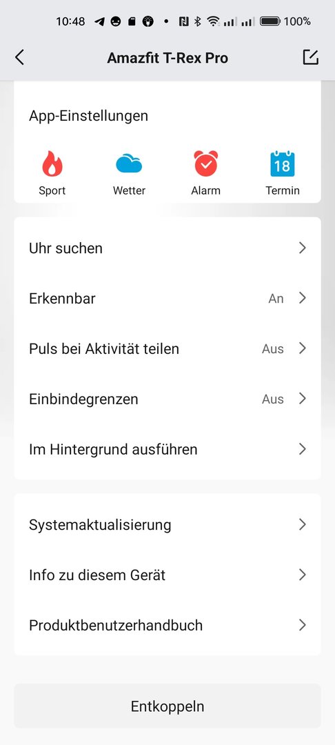

In der Zepp App muss die Uhr sichtbar sein, um zum Entsperren nutzbar zu sein:
Profil > Watch > Erkennbar
So kann ich meine GTR 2 auch für Smart Lock an meinem Huawei P40 nutzen. Vielleicht gilt das dann auch für Realme?
Danke euch für die Versuche zu helfen. Der Schalter "Erkennbar" ist in der App gesetzt, ich habe ihn sogar mehrmals ein und aus geschaltet: ohne Erfolg. Und da die T-Rex über die Bluetooth-Suche des Realme gar nicht gefunden wird, kann ich auch am BT-Profil nichts schrauben. Ich stehe echt auf dem Schlauch. Meine Aftershokz hat das Realme anstandslos als Entsperrgerät akzeptiert, aber die sind halt nicht immer eingeschaltet. Wieso die Uhr hier so zickig ist und die Kooperation verweigert, ist mir schleierhaft.
Suche mal in Zepp den Bereich "Labor" und schalte die Kamera-Kopplung ein. Schau danach, ob du die Uhr dann in den BT-Einstellungen findest.
Würde ich ja gern machen, nur leider gibt es den Punkt "Labor" bei mir gar nicht. Wobei ich mich nicht erinnern kann, diesen Punkt je gesehen zu haben. Vielleicht kopple ich die Uhr nochmal mit einem Xiaomi und schaue dort nach.
Schade, das wäre noch eine Möglichkeit gewesen. Aber ich habe ja andere Geräte. Bei mir ist der Punkt unter "Im Hintergrund ausführen" und muss aktiviert werden, wenn man die Uhr als Kamera-Auslöser nutzen möchte.
Die Kamera-Auslösung scheint bei der T-Rex Pro nicht implementiert zu sein, warum auch immer. Ich habe die Uhr gerade eben mit einigen meiner Geräte getestet:
Cubot Kingkong Mini: Verhält sich exakt so wie das Realme GT2, also in Zepp kein Labor und keine Möglichkeit, die Bildschirmentsperrung zu aktivieren. Das Telefon kann die Uhr bei der Suche nach BT-Geräten nicht finden und dementsprechend in Smartlock nicht verwenden.
Xiaomi Mi 10T Pro: Der Schalter um die Uhr zur Displayentsperrung zu verwenden ist vorhanden, Labor allerdings auch hier nicht.
Da sich Cubot und Realme gleich verhalten, ist es unwahrscheinlich, daß es an den Telefonen liegt. Die Beschränkung scheint mir tatsächlich bei der Uhr zu suchen zu sein. Ob das nun absichtsvoll so ist, daß sich die Geräte des Xiaomi-Ökosystems bei der Entsperrung nur gegenseitig über den Weg trauen oder ob es bei der T-Rex schlicht vergessen wurde, auch Geräten von Fremdherstellern die Smartlock-Funktionalität zu ermöglichen, weiß ich natürlich nicht. Wäre interessant, ob sich hier die T-Rex 2 anders verhält, aber ich schätze die Uhr ist, auch dank des stolzen Preises, noch nicht allzu weit verbreitet.
