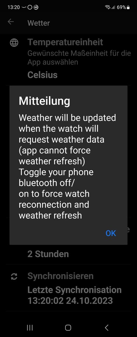

mittlerweile habe ich alles prima laufen auf der GTS 4 Mini ohne Zepp App. Die ständigen Bluetooth Verbindungsabbrüche, welche ich mit der Zepp App hatte, sind auch behoben. Es funktioniert alles einwandfrei. Nur das Wetter bekomme ich nicht mehr auf die Uhr synchronisiert. Es ging ein paar Tagen, seit gestern leider nicht mehr, egal welchen Wetteranbieter ich einstelle. Hat jemand einen Tipp? Vielen Dank
Hallo, weiß jemand Rat wegen dem Wetterproblem? Ich bekomme es einfach nicht mehr auf der Uhr angezeigt, egal welchen Anbieter ich einstelle, es kommt die Meldung. Es ging ein paar Tage, dann nicht mehr. Auch Bluetooth aus und wieder an, bringt keinen Erfolg. Der Rest wird super synchronisiert. Dankeschön

Kurzer Nachtrag: das letzte Update der Notify-App brachte Besserung beim Wetter. Es wird jetzt regelmäßig synchronisiert und auf der Uhr angezeigt. Somit läuft die GTS 4 mini perpekt ohne Zepp-App.
Weiß zwar nicht, wie es dann mit Updates für die Uhr läuft, aber das soll ja lt. einigen hier im Forum auch ohne Zepp funktionieren.

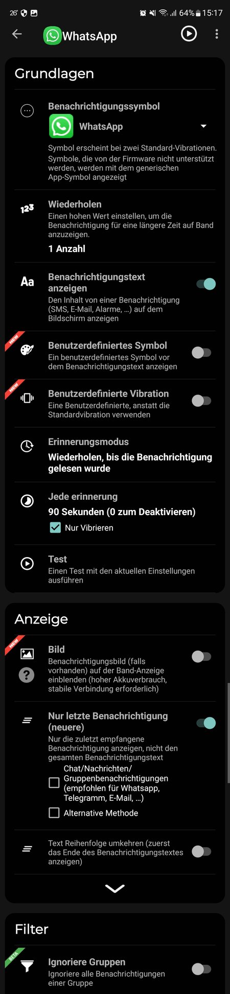

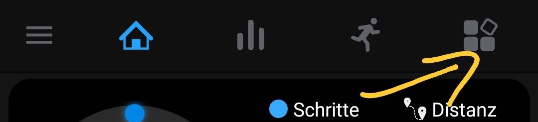

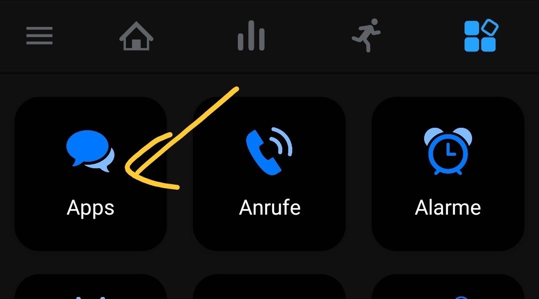

@josifi
Dann
Dort bspw. WhatsApp einstellen
