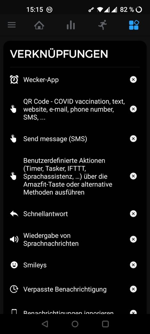

Habe es mit Notify for Amazfit eingerichtet und es läuft soweit stabil. Was bedeuten die "Verknüpfungen" in der app (z.B. Send message (SMS) oder Schnellantwort? Kann man auf Nachrichten ev. doch antworten?
schnueppi
Nein, die App ist für mehrere Uhren gemacht und die Mini kann das nicht.
