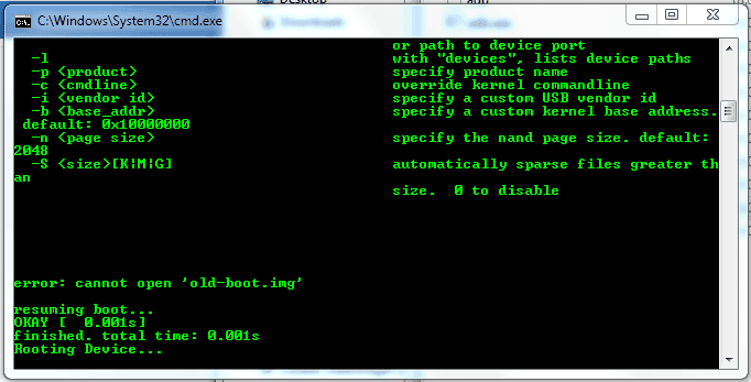

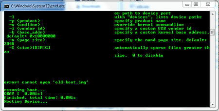

hallo,
hab mir ein Kabel selber gemacht. Kindle geht auch in den Fastboot Modus, nur kommt bei dem Script "can't open old-boot.img" und daraufhin geht natürlich alles Andere auch nicht. Beim Durchlaufen habe ich am Schluss kein Root.
zur Info: Windows 7 64bit adb sollte richtig installiert sein da ich es davor mit der niedrigeren Firemware schon erfolgreich gerootet habe.
Vielleicht datei fehlerhaft? Lad mal neu runter.
Hat leider nichts gebracht.
Ich bin aber dennoch auf eine andere Idee gekommen.
Die Cmd als Admin zu starten und in den Ordner zu navigieren. Um so die runme.bat manuell zu starten
Das hat den erhofften Erfolg gebracht.

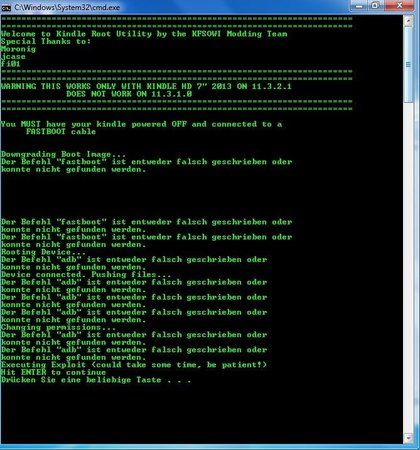

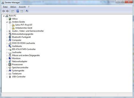

Hallo, ich habe ein kleines Problem. ich habe vorher noch kein Geräte gerooted und daher absoluter Anfänger.
Was ich gemacht habe:
1. Treiber installiert den aus dem Tutorial auf meinen Rechner (Win 7 64bit)
2. Dann habe ich meinen Kindle angeschlossen mit dem Fastboot-Kabel (gekauft) und es ist direkt in den Boot modus gekommen. (Bildschrim vom Kindle war schwarz mit oranger steht stand "Fastboot Kindle Fire"
3. danach habe ich den runme.bat ausgeführt und der hat mir folgenden Fehler Meldung raus geworfen: siehe 1. Bild
4. Leider habe ich jetzt festgestellt das der Treiber nicht richtig installier ist. und ich konnte ihn richtig installieren. Aber es kommen immer noch die selben fehler wie oben beschrieben.
Als das nicht so geklappt hat wollte ich mein Kindle so nutzen und habe einfach ihn vom pc abgesteckt. Leider kann ich ihn jetzt nicht mehr nutzen das ist die ganze zeit nur noch das Fastboot logo.
ich weiß ich hätte zuerst den runmebat öffnen müssen und dann den kindle anschließen sollen.
in einige Foren wurde geschrieben das man zwingend die Java SE 8 braucht? Stimmt es oder ist es eine andere Methode mein Gerät zu rooten?
Jetzt habe ich folgenende Fragen:
Wie kann ich mein kindle jetzt rooten?
Oder wie kann ich aus dem Fastboot modus rauskommen?
ich hoffe ihr könnt mir helfen....
