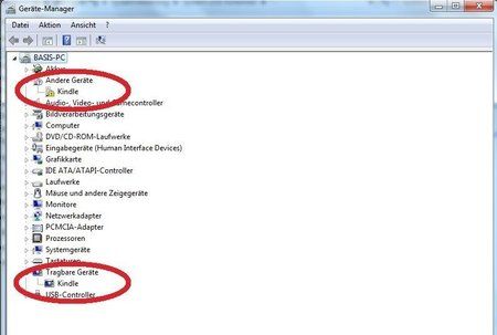

Hallo Re5p3ct,
da ich auch seit dieser Woche Eigentümer eines Kindle Fire HD 7" bin, möchte ich dieses nun auch rooten. Leider tu ich mich ein wenig schwer, eine verständliche Anleitung dazu zu finden. Zudem habe ich das Problem, dass sich nicht alle Treiber zu installieren scheinen (siehe Bild).
Kannst du mir einen Rat geben?
Danke!

Ich habe genau das selber problem mit die treibern. Hat jemanden eine anleitung wie man sie am laufen bekommen?
Der sicherste Weg den ADB Treiber für ein Kindle zu bekommen, ist über Android SDK.
Als erstes benötigt man die Android SDK:
https://developer.android.com/sdk/index.html
Nach dem Entpacken startet man den SDK Manager und geht unter Tools auf Manage Add-on Sites...
Unter dem Reiter "User Defined Sites" drückt man den Button New und gibt folgende URL ein:
Code:
[URL]http://kindle-sdk.s3.amazonaws.com/addon.xml[/URL]
Sobald diese URL eingerichtet wurde, findet man in dem Fenster Packages unter Extras das Packet "Kindle Fire USB Driver"
Dort setzt man ein Häkchen und drückt auf den Button "Install x Packages"
Nachdem die Treiber heruntergeladen worden sind, findet man Diese im SDK Ordner unter Extras/Amazon/kindle_fire_usb_driver/
Bei der Installation des Kindle ADB Treibers muss man je nach Betriebssystem das OS dazu zwingen den Treiber zu installieren.
Dazu habe ich die Datei "KindleDrivers.exe" entpackt (z.B. mit 7zip) und mit Hilfe des Gerätemanager den Treiber installiert.
Wichtig beim zwingen der Treiberinstallation ist, dass man auf den Punkt "Aus einer Liste von Gerätetreibern auf dem Computer" (Windows 8.1x64) drückt und nicht einfach auf die automatische Installation.
Ich hoffe ich konnte mehr Fragen beantworten, als neue zu schaffen :D
Wem die Beschaffung des Treibers zu kompliziert oder zu viel Aufwand ist, kann die Treiberdatei direkt runterladen.
Die Quelle der Treiberdatei ist Amazon, ich konnte die URL aus der xml Datei herleiten. Ich weiß jedoch nicht, wie lange die URL gültig ist.
Die Treiber sollten für die aktuellen Kindle Fire funktionieren (Stand jetzt).
Kindle Fire USB Treiber (Stand 01.12.2013)

Nichts für ungut, aber das ist genau der gleiche Treiber !
Beide exe Dateien haben die gleiche Prüfsumme.
(edf8c798d0801860c1cfb4c44c3f35df)
Meine Anleitung mag unter Umständen komplizierter sein, jedoch ist es die sicherste Variante, da die Quelle direkt vom Hersteller stammt.

Erst einmal vielen Dank. Die Treiberinstallation konnte ich erzwingen.
Aber wenn ich jetzt die "runme.bat" ausführe, verbindet sich diese mit dem Kindle, allerdings kommt dann eine Fehlermeldung (siehe Bild).
Woran kann das nun wieder liegen?
Vielen Dank!
EDIT: Habe soeben rausgefunden, wie ich die Version meines Kindle rausfinden.
Habe die Version 11.3.1.0.
Liegt es evl. daran???
