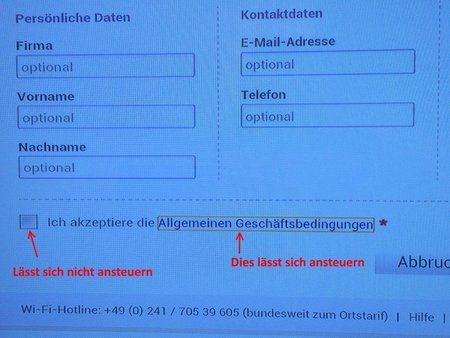

Hab am Fire TV-Stick die aktuellste Firmware drauf - deshalb kommt auch der Web-Anmeldebildschirm wenn ich mich im Hotel mit dem dortigen WLAN verbinden will.
ABER: Ich kann mit der Fire TV-Fernbedienung das Feld "Ich akzeptiere die Allgemeinen Geschäftsbedingungen" nicht ansteuern (auch wenn ich zuvor Vorname, Name etc. ausfülle) - am PC/Smartphone gibt es das Problem nicht.

Zur besseren Visualisierung noch ein Bild welches das Problem beschreibt
Danke J-P, jetzt funktioniert es - das Hotel-TV hatte das Bild zuerst so groß skaliert das man die Fire TV-Bedienungshilfe nicht gesehen hat - jetzt stand unten rechts, das mit der Fernbedienungs-Taste mit den 3 Balken auf Maus umgeschaltet werden kann - habe ich gemacht und damit komme ich auch in das Feld welches ich mit den Kreuz-Tasten nicht ansteuern konnte.
