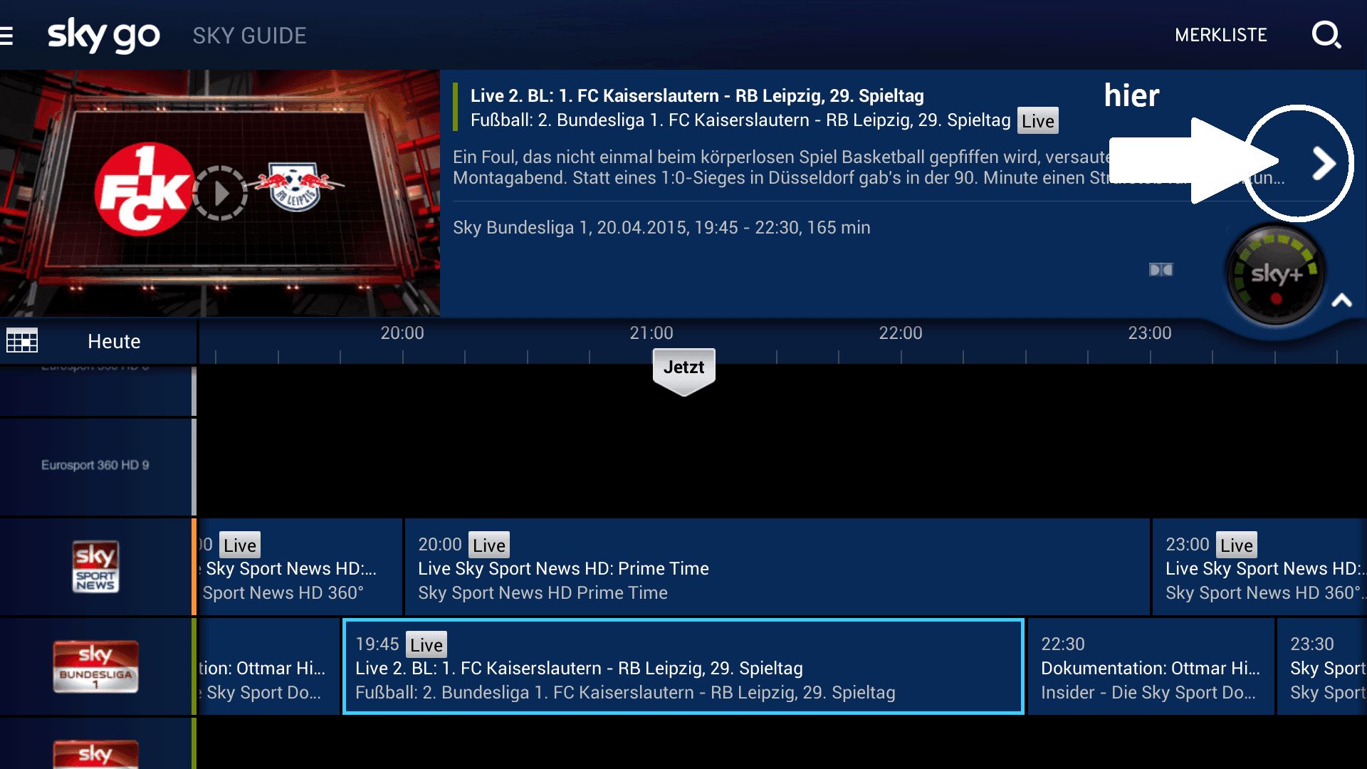

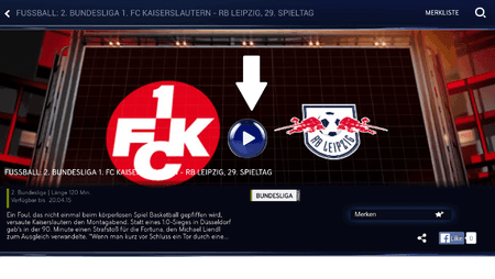

Wenn Du normalerweise den zu schauenden Inhalt aktivierst, hast Du links oben den Player (mit der play Taste). Hierüber aktiviert bleibt der Bildschirm schwarz oder der stream friert ein (oder beides).
Wenn der zu schauende Inhalt über Sky Guide ausgewählt wird und durch draufklicken aktiv geschaltet wird, hast Du oben links wieder den Player, oben rechts in der Ecke einen Pfeil, der nach rechts zeigt. Klickst Du diesen an kommt ein "Vollbild" des Players. Darüber aktiviert lief bei mir jeder Stream problemlos (n=3). Wie erwähnt, auch auf dem Tablet.
So, hoffe das war einigenmaßen verständlich.

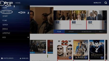

J-P schrieb:
Könntest du von daheim evtl. 1-2 Screenshots einstellen, was genau du meinst ?
Irgendwie finde ich nicht, was du meinst....:unsure:
1. Sky Guide
2.Der Pfeil oben rechts (sieht aus wie ein offenes Dreieck), der Mauszeiger ist daneben.
3. "Vollbildmodus" Player

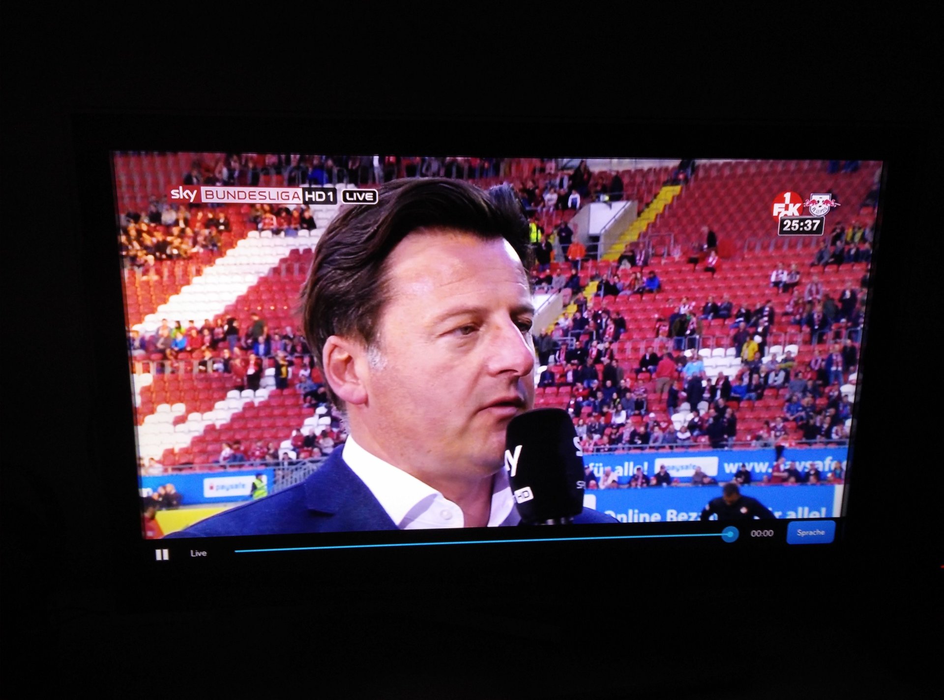

4. ...und läuft
läuft.jpgläuft
