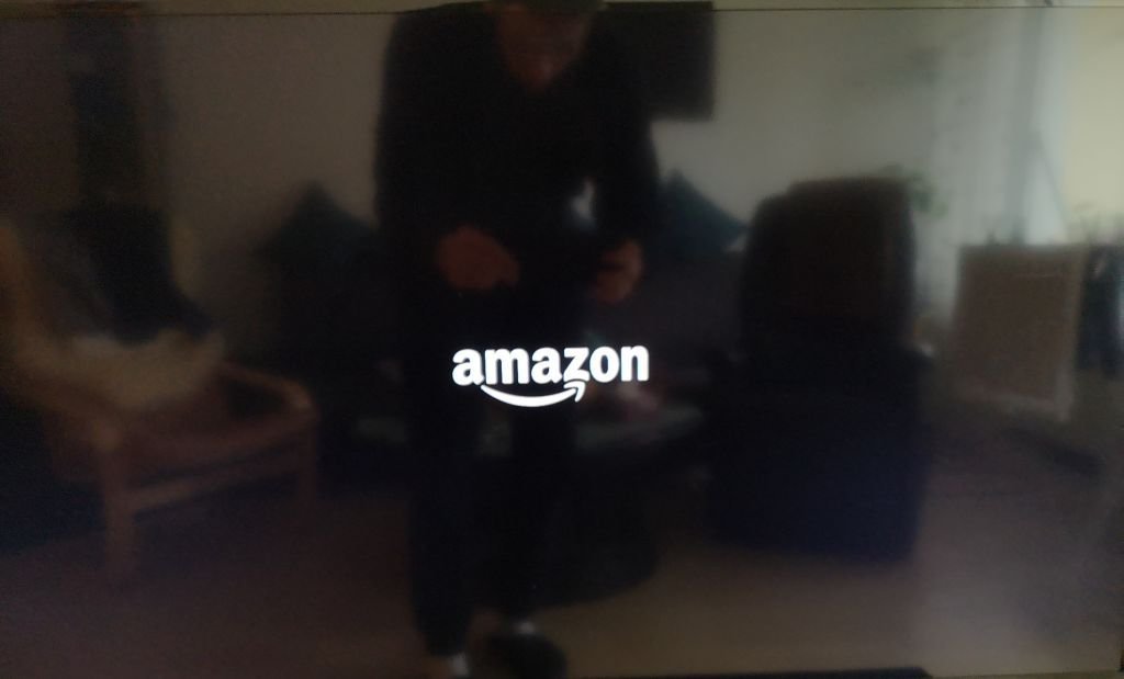

Hi zusammen!
Seit geraumer Zeit bootet meine Fire TV Box der 2. Generation nicht mehr und bleibt immer am weißen Amazon Logo hängen.
Habe ein ähnliches Topic und Was kann man tuen? Tv 2 hängt beim weißen Amazon Logo gefunden, nur das ich meinen FireTV nicht gerooted oder sonstwie angepackt habe. Ich weiß auch nicht, ob ein fehlgeschlagenes Update dafür verantwortlich ist.
Versucht habe ich diverses über die Fernbedienung wie gedrückthalten der Play und Auswahltaste sowie zurück und rechte Navigationstaste für mehr als 20 Sekunden. Auch habe ich diverse USB Keyboards durch mit ALT+i+Druck bzw Alt+i+fn+Druck, bislang ohne Erfolg. Habe hier leider nur Logitech USB Wireless Keyboards und keine Ahnung ob die dafür geeignet sind (K330, K360 und K400+).

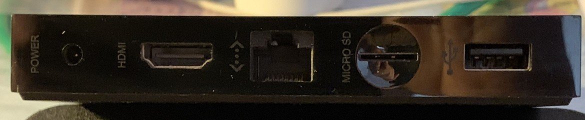

Ein USB Kabel um den FireTV mit dem PC zu verbinden habe ich mir auch gekauft, leider wird er nicht erkannt.
Gibt es noch andere Sachen die ich ausprobieren könnte oder eine Tastenkombination um ins Bootmenü zu kommen um da einen Reset durchzuführen?

Habe mir jetzt noch eine USB Tastatur mit Kabel gekauft um es nochmals mit ALT + Druck + i zu versuchen. Funktioniert auch nicht und die LED an der Tastatur leuchten auch nicht. Keine Ahnung ob der USB Port defekt ist. Wenn ich den Fire TV jedenfalls am PC anschließe und den Stromstecker ziehe, bleibt der Fire TV an
