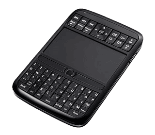

PERIBOARD-717 funktioniert ebenfalls, damit lässt sich dann zb. einige Angry Birds Versionen spielen.
