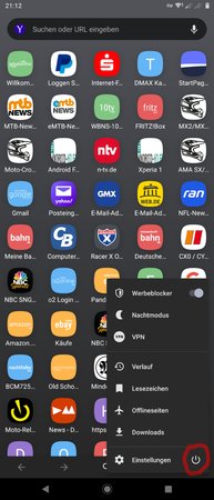

ich hatte Opera geöffnet und wollte den browser beenden und klickte auf das Opera Symbol bei dem dann unten rechts in der Ecke
der "Aus Schalter" angezeigt wird....doch plötzlich poppte da plötzlich mein Kalender auf und das Gerät blieb förmlich stehen
reagierte auf nix und es wurde der Neustart durchgeführt. :cursing:

was mich wundert, dass der Kalender aufgeht, wenn ich den rot eingekreisten Button drücke.
ich habe da er das Display in verdacht, da öfters mal Apps aufgehen wenn ich den Bildschirm betätige,
obwohl das App-Icon ganz woanders auf dem Homescreen ist.

irgendwie kam es mir so vor, das es auch was mit der Touchempfindlichkeit des Display's zu tun hat.
wenn Opera bei mir geöffnet ist befindet sich genau hinter dem Ausschalt-Button wie oben im Screenshot
meine Kalender APP auf dem Homescreen.
beim letzten Restart geschah dieser genau als ich den Opera Butten gedrückt hatte und plötzlich die kalender App aufpoppte
und das Telefon förmlich einfrierte und dann den Software-Neustart durchführte.
nun hab ich einfach mal das Icon der Kalender App auf dem Homebilschirm woanders platziert...bisher kein Neustart mehr gehabt.
die Theorie hab ich deshalb, weil auch sonst gelegentlich der Touchscreen seltsam reagiert.
ich drücke auf ein App-Icon doch statt der App öffnet sich die Seite mit dem App Menü, was normal durch "nach oben streichen"
erreicht wird.
alles sehr seltsam.!!! :confused2:

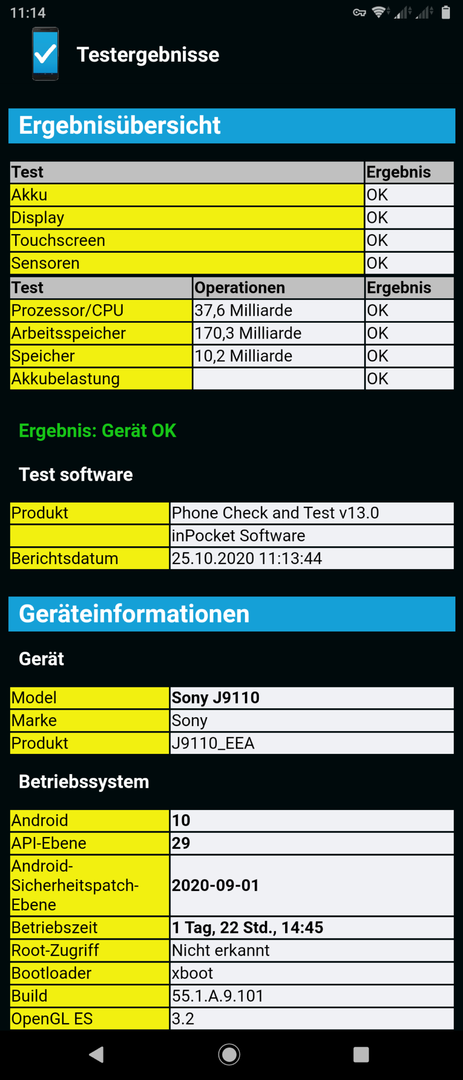

ich probier grad mal mit der App einen Hardware-Test
