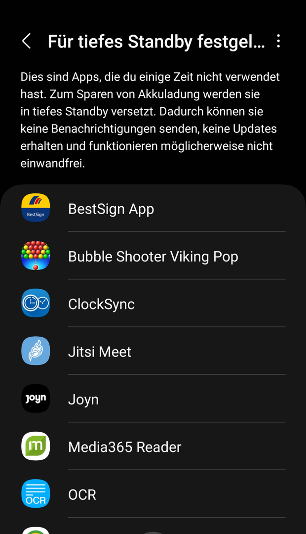

Dass da trotzdem doch etwas in der Richtung gehen muss, bietet ja das "tiefe Standby", was diese Dienste zu diesen Apps wohl ebenfalls gleich deaktiviert. Ich frage mich dabei allerdings, was da von diesen Apps tatsächlich noch geladen und ausgeführt wird.
Noch blöder ist, dass ich alle obigen Apps außer dem Bubble-Shooter letzte Woche noch genutzt habe. 😬
Verstehen kann ich Android da mittlerweile nicht mehr.
