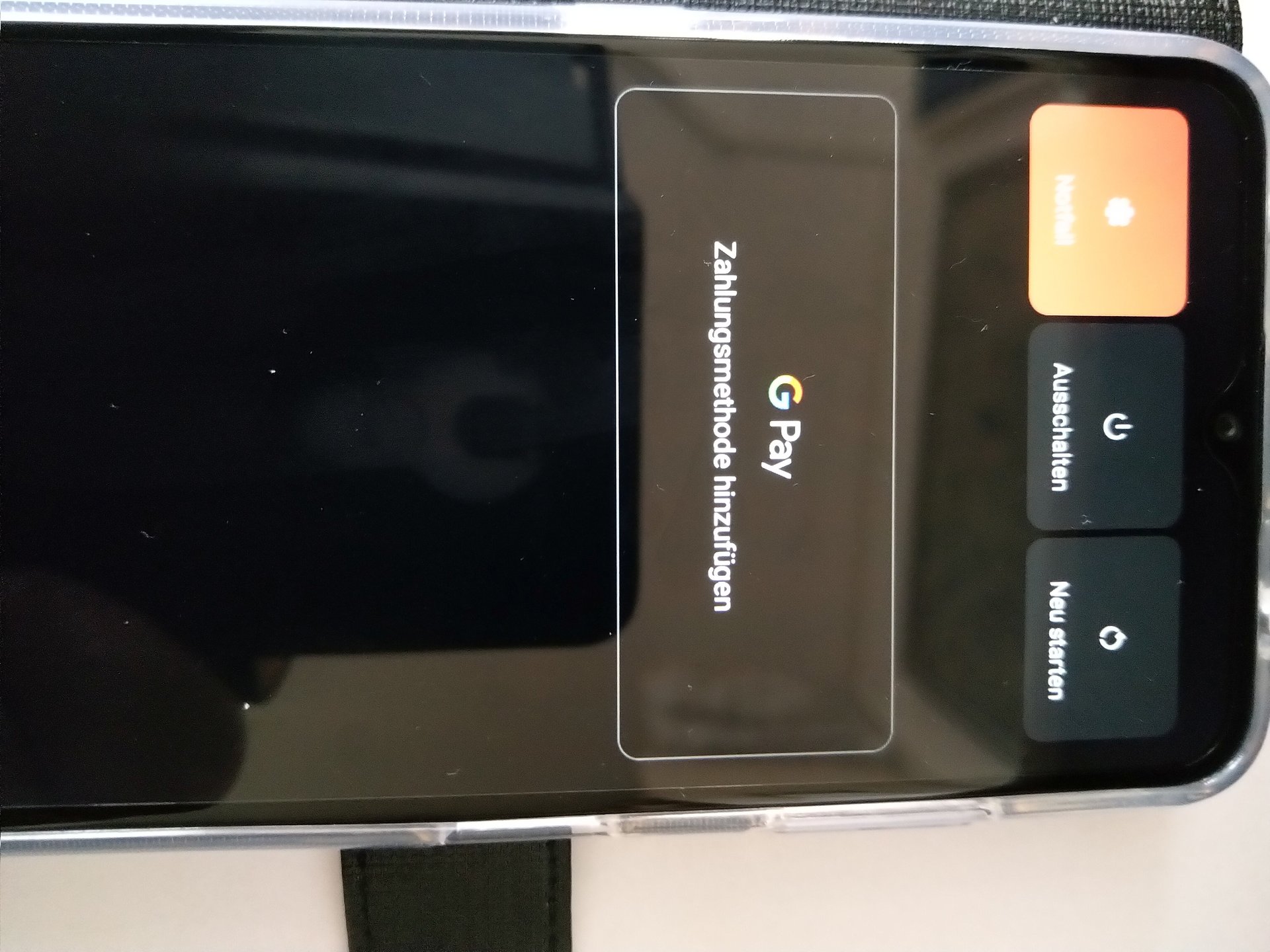

Wenn ich der untenstehenden Anleitung folge,
so werden nur Youtube und Gmail zur Löschung angeboten, nicht aber GPay.
Trotzdem kommt beim Ausschalten des Smartphones jedesmal die Meldung:
GPay
Zahlungsmethode hinzufügen
Wie bekomme ich dies weg?

Die Meldung im Screenshot ist nur ein entsprechender Platzhalter für die Zahlungsmethode. Mit eben dem Hinweis, dass man hier eine Zahlungsmethode hinzufügen kann (nicht soll oder muss). Ist also eher ein kosmetisches Problem.

Ein Screenshot der Meldung wäre aktuell hilfreich.
Was für ein Modell auch, weil "Google Pay" gehört eher selten zur Vorinstallation oder System-Apps.

Hier ein Foto:

Ach an der Stelle ist das. Nicht unter "normalen" Benachrichtigungen, beim Runterwischen.
Das braucht erstmal nochmal Nachforschungen wie diese neue Ansicht unter Android 11 einzustellen ist. Dass die bisherigen Vorschläge aber nichts gebracht haben wundert mich so nicht.
Was steht in den Einstellungen unter 'Standard-App für Zahlungen' ausgewählt?

Inzwischen hab ichs ausprobiert und genau dort darf nicht 'Google Pay' ausgewählt sein. Ohne zusätzliche Apps sollte es nur 'Virtuelle UICC-Zahlung' zur Auswahl geben und 'Google Pay' steht zur Auswahl ohne, dass die App 'Google Pay' installiert ist.

1. Einstellungen
2. Verbunden Geräte
3. Verbindungseinstellungen
4. NFC
4.1 NFC einschalten wenn deaktiviert
5. Kontaktlos Bezahlen
6. Standard-App für Zahlungen
6.1 Auf etwas anderes als 'Google Pay' stellen
(Die Einstellungssuche zu benutzen ist durchaus einfacher, benötigt auch kein eingeschaltetes NFC)
Alles andere wie Google-Konto löschen, Werksreset oder Google-Pay löschen können daran garnichts ändern.
Also auf Google-Konto verzichten ist auf Grund dessen nicht nötig.
Die Lösung hat leider so lange gedauert da nicht nach dem eigentlichen Problem gefragt wurde. "In dieser Ansicht(PowerButtonMenü) ist etwas das ich nicht kenn und mich stört. Wie kann man das Weg machen?"

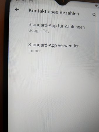

Beide Wege führten zu dem Ergebnis, siehe Anlage.
Ich habe keine Möglichkeit, etwas anderes auszuwählen.
Was ich als Unverschämtheit empfinde, ist die Tatsache, dass man überhaupt eine Bezahlart auswählen muss und das eingestellte Google Pay nicht einfach ausschalten kann.!

Ok. Und was ist die Wahl beim Antippen von 'Standard-App für Zahlungen'?

Nun das hab ich bei mir. Sollte da wirklich nichts anderes sein, würde ich gerne den Hersteller bzw. das Modell wissen :)

also bei meinem Huawei P30Pro habe ich Google Pay und SIM Karte zur Auswahl, mehr aber auch nicht.
Google Pay ist übrigens als Standard vorgegeben, bzw. voreingestellt
