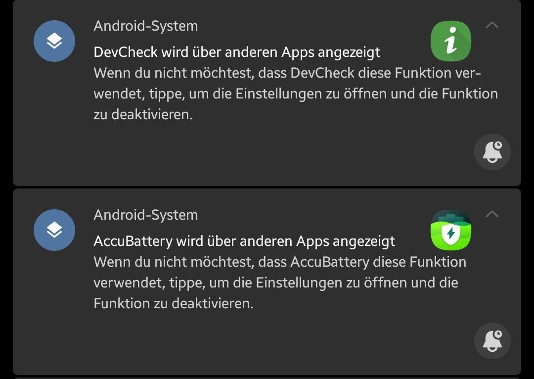

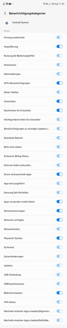

Die Benachrichtigung
"APPNAME wird über anderen Apps angezeigt"
würde ich gerne deaktivieren, aber dies ist unmöglich?
Die Benachrichtigung kommt ja von Android-System.
Schaue ich mir dort die Benachrichtigungskategorien an, so gibt es keine Kategorie für diese Benachrichtigung?
Kann man diese Benachrichtigungen also nicht deaktivieren und muss damit leben? Es sind bewusst zwei Overlays aktiv daher wäre es gut wenn man die Benachrichtung wenigstens auf Basis der Overlay App deaktivieren könnte.

Wie gesagt ist es ja eine Benachrichtigung von Android System.
rene3006 schrieb:
Ev mit einer Hide App?
Was für eine App?
Das Problem ist ja, dass die Apps die Berechtigung haben müssen Overlays anzuzeigen und Android System ständig damit nervt, dass diese Apps diese Berechtigung haben und darauf hinweist, wenn man dies nicht möchte diese Berechtigung (über anderen Apps anzeigen) zu deaktivieren.

holms schrieb:
alle paar Wochen.
Bei mir kommt die täglich, mehrfach neu, selbst wenn ich sie abgetippt habe.
Gemeint sind diese
Mit dem Symbol unten rechts kann ich die Benachrichtigung alternativ um maximal 2 Stunden verzögern bis sie dann wieder angezeigt wird.

holms schrieb:
Welche Benachrichtigungskategorie ist das eigentlich, wenn du lange auf die Benachrichtigung tippst und in die zugehörigen Einstellungen gehst?
keine.
Normalerweise würde die entsprechende Kategorie ja dann kurz blinken, aber das passiert in dem Fall nicht.

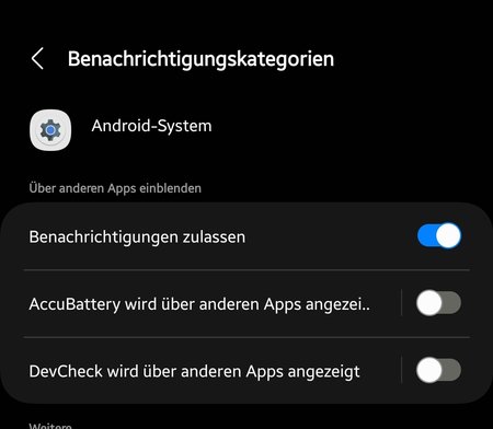

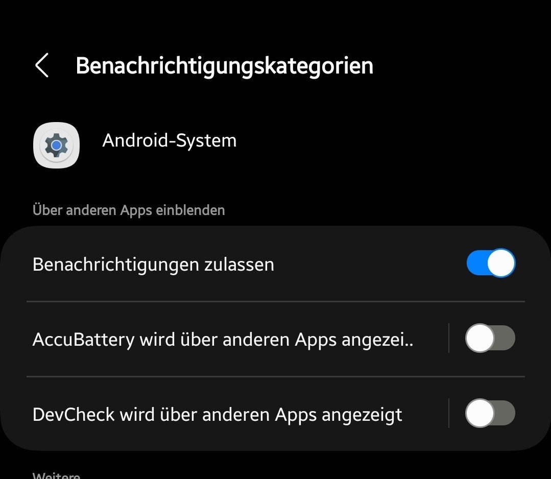

Auf Deutsch und etwas ausführlicher:
In den Entwickleroptionen von Android
(ganz unten in der Einstellungen-App. Muss ggf. erst durch 7x tippen auf die Buildnummer unter Telefoninfo-Softwareinformationen freigeschaltet werden)
In der Ketegorie "Debugging"
"Bildschirmüberlag. in Einst. zulassen" aktivieren.
Dann die Benachrichtigung mit "APPNAME wird über anderen Apps angezeigt" gedrückt halten und auf "Einstellungen".
Das führt zu den App-Berechtigungen von "Android-System" dort auf "Benachrichtigungskategorien"
Ganz oben sind dort dann neue Punkte.
"APPNAME wird über anderen Apps angezeigt" da einfach den Schalter deaktivieren.
Danach in den Entwickleroptionen wieder "Bildschirmüberlag. in Einst. zulassen" deaktivieren.
Fertig.
