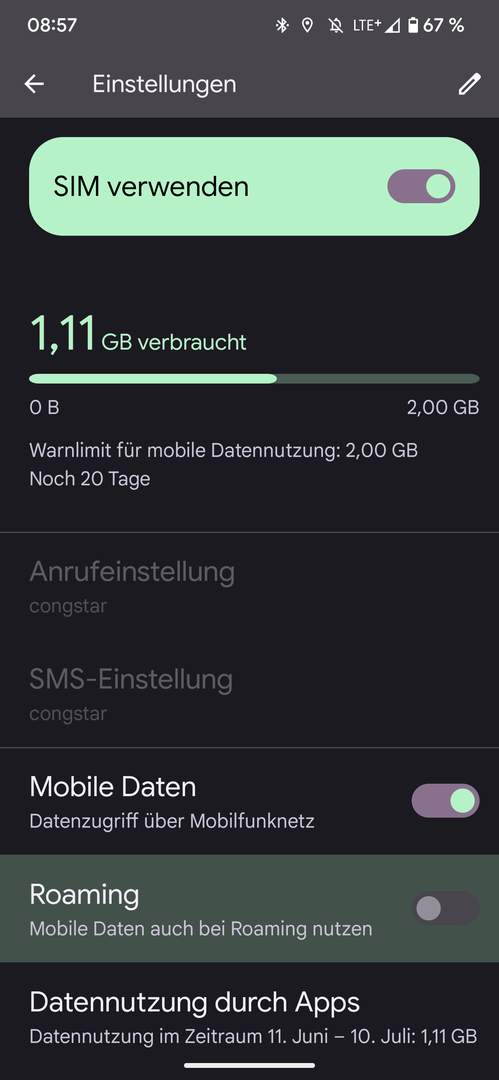

Hast du "Mobile Daten auch unter unter Roaming nutzen" aktiviert?

Das Mobile Daten aktiviert sind, davon gehe ich aus 😉
Die Frage war ob Mobile Daten für Roaming aktiviert sind, speziell der untere Schalter auf meinem Bild, der bei mir deaktiviert ist.
Reaktionen: hagex
@Anz ja klar hab ich genau das geprüft. Ist aktiviert. Kann ja auch surfen.

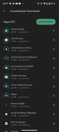

Mach mal einen Screenshot von einer PlayStore Seite, das man das Problem komplett unbeschnitten sieht.
@maik005 so sieht das aus. Und ja 100% keine VPN App. Kenne mich damit nicht man richtig aus. Firewall auch nix. Cache vom playstore hatte ich gelöscht. Daten habe ich mich noch nicht getraut. Anbei ein Bild. Sie drehen und drehen und drehen.
@Axileo
brich die mal alle ab.
Dann lädt keine mehr? Wenn ja, dann noch mal eine einzelne versuchen.
Ggf. auch vorher die Daten des PlayStore löschen.
Reaktionen: Axileo
Die Datenlöschung hat es gebracht. Ich hatte hier gezögert, da ich dachte es könnte zu Problemen führen. Danke!!
