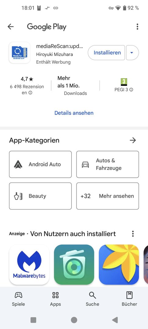

Probier mal diese App, hilft bei mir, aktualisiert den Medienspeicher von Android:
Habe schon 2 andere probiert und hat nichts gebracht.

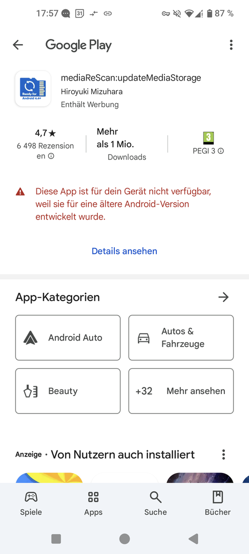

Ob diese App installierbar ist, hängt von der Laune von Google ab.
aber auch so:
Beides mal gleiches Handy, gleiches ROM. Dort wo ich installieren kann, funktionieren die m3u vollständig, wo nicht, funktioniert kein einziges m3u.
mediaReScan:updateMediaStorage - Apps on Google Play
Hab die App jetzt über Umwege und "Gewalt" manuell installiert, hat nichts gebracht, auch nicht nach einem Neustart.
