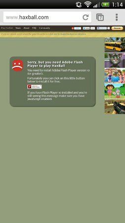

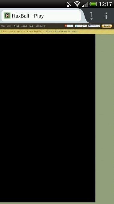

Bei mir leider nicht, weiß nicht woran es liegt. Habe es jetzt auch mit Firefox probiert, klappt aber auch nicht. Hast du den irgendwelche Plug Ins installiert?
Hier zwei Bilder. Einmal mit Firefox und einmal mit Chrom.

Aufm Play Store gibts Flash ja nicht mehr!
Sollte eigendlich ab auf den XDAs zu finden sein...mal bischen danach googlen!
Ich hatte da verschiedene Versionen als APK und hab mir ne ältere Installiert und die läuft aufm S Advance mit 4.1.2 ohne Probleme.
Gibt aber auch einen Broswer der das Flash Plugin nicht mehr braucht...ich weiss nur den Namen nicht mehr!
edit...grade mal bei mir Probiert und bei mir kommt bei Haxball.com auch das ich das Plugin aktivieren kann. Ich habs so eingestellt. Nach dem aktivieren von Flash kann ich unten den Nickname eingeben...läuft also!
Schätze mal das du dir Flash nicht über Chip besorgen solltest...

Danke, funktioniert nun :)
Habe mir Firefox geladen, da Chrom nicht kompatibel ist mit dem Flash Player und dann nochmal Flash gedownloadet von der Seite oben und siehe da, es klappt, nur das Spiel selber nicht xD kann die Spielerfigur nicht bewegen ^^ liegt dann aber wohl daran, dass es nicht für Smartphone Geräte gemacht wurde.
