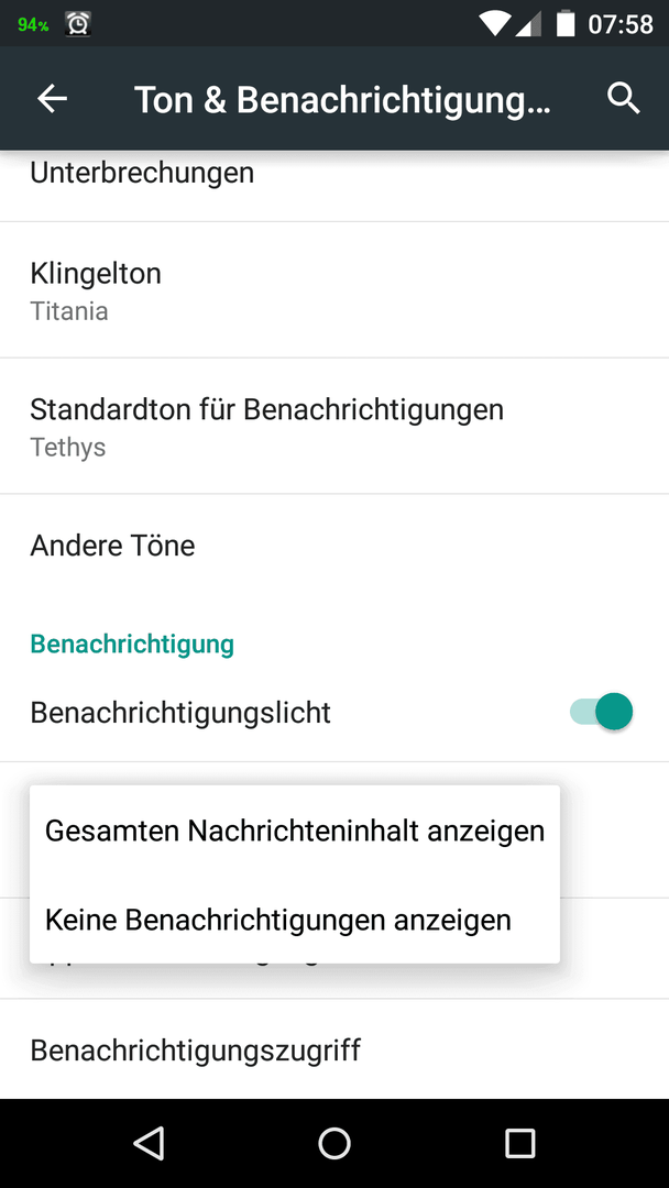

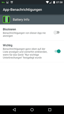

Hallo zusammen. In diversen Anleitungen und Artikeln steht. Das man Benachrichtigungen in drei Prioritäten unterteilen kann. BLOCKEN, Wichtig, Sensibel. Bei mir (nexus 5) gibt es den punkt sensibel nicht. Hat das noch jemand? Oder kann mir das erklären?
Auch habe ich das hier in einem Artikel gefunden:Wählen Sie den Punkt "Sicherheit" bzw. "Security".
Hier finden Sie den Punkt "Sperrbildschirm-Benachrichtigungen"
Auch dieser punkt existiert bei mir nicht.
Hoffe mir kann jemand helfen....
Hier zwei Screenshots.

Hallo schlossero,
ich denke, da handelt es sich um eine Missverständnis. Für die Benachrichtigungen, wie Du das meinst, gibt es nur das, was auf Deinen Screenshots zu sehen ist.
Wenn Du die Lautstärketasten bedienst, dann hast Du Möglichkeit einzustellen, welche Art von (Benachrichtigungs-) Tönen durch kommen (Anrufe, Wecker, Termine etc).
Dazu gucke mal hier:
https://www.android-hilfe.de/forum/...ungen-unter-lollipop.631574.html#post-8294139
Gruß Jannux

du kannst einfach auf eine Benachrichtigung im Lockscreen lange tippen & dann auf das "i" klicken. dann kannst du die jeweiligen App-Benachrichtigungen einstellen.
Dann verschwindet aber auch das Symbol in der Benachrichtigungsleiste. Ich glaube er möchte nur die Lockscreen benachrichtigung weg haben.
Ganz genau. Ich habe eine app die mir den akku in Prozent in eer statusbat anzeigt, diese blockiert aber auch den lockscreen. Außerdem will ich die whatsapp Nachrichten da nicht stehen haben. Ich finde es nur komisch das in der lollipop Anleitung etwas steht was gar nicht so ist. Diese sensibel Einstellung ist schlicht nicht vorhanden

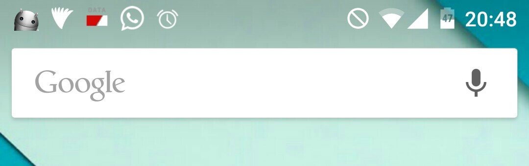

Ich hatte unter KitKat mal so was installiert was mir die Prozente rechts oben zeigt. Ist aber keine app indem Sinne sondern nutzt wohl die Möglichkeit aus, die bereits in KitKat (und auch lollipop) vorhanden ist.
Sieht dann so aus wie angehängt.
Muss mal gucken wie das heißt.
EDIT: "prozentanzeige für KitKat" im play store.

Sensible Benachrichtungsinhalte kann man nur ausblenden, wenn man eine sichere Displaysperre (Muster, PIN, Passwort...) gewählt hat. Dann hat man die Möglichkeit global alle sensiblen Benachrichtungsinhalte auszublenden oder nur bei einzelnen Apps.
Es gibt auch die Möglichkeit keine Benachrichtigung auf der Displaysperre anzuzeigen wie hier nachzulesen ist, diese Option muss aber vom App-Entwickler implementiert werden.
Mich hat dieses "Geheimnis" auch beschäftigt und ich habe es jetzt gelöst. Aber das Ergebnis ist trotzdem nicht schön.
Die Sensibel-Option steht nur zur Verfügung, wenn man beim Lockscreen ein Muster, PIN oder Passwort eingestellt hat und die Option "Bei gesperrtem Gerät" auf "Gesamten Nachrichteninhalt anzeigen" steht.
Allerdings werden die sensiblen Benachrichtigungen nicht ausgeblendet. Es wird lediglich der Inhalt durch einen Hinweis ausgetauscht. Also nicht wirklich brauchbar. Höchstens für Sachen, die nicht jeder lesen können soll.
Also ich habe das nun so gemacht.
Auf "wichtig" eingestellt und in den "wichtig einstellungen" alles deaktiviert ("Termine und Erinnerungen", "Anrufe", "Nachrichten"). So kommen nur Alarme durch.
Die Lautstärkeneinstellung ist dann dabei wohl egal. Wenn ganz Leise gestellt, klingelt der Wecker trotzdem.
