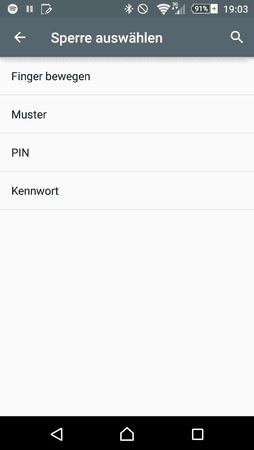

Hi,
seit einen paar Tagen habe ich Android 5.0.1 auf meinem sony-xperia-z3. Seit dem habe ich das Problem das ich die Displaysperre nicht mehr deaktivieren kann. Das heißt das ich nur zwischen wischen, Passwort oder Muster auswählen kann.
Ich kenne mich noch nicht so gut aus mit Lolippop, Hilfe wäre mir also willkommen.
Lg. luklinz

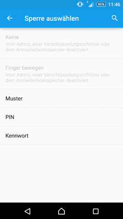

Ich hab gestern 5.0.2 lollipop auf mein z2 geladen und natürlich ausgetestet ;)
Ich habe normalerweise für das Entsperren "Finger bewegen ". Ich wollte dan gestern probieren wie "Muster" mit Lollipop aussieht, hab es eingestellt ganz normal und dann wollt ichs wieder umstellen und aufeinmal lässt sich weder "Finger bewegen" noch "keine" einstellen. Es ist bei beidem hellgrau geschrieben "Vom Admin, einer Verschlüsselungsrichtlinie oder dem Anmeldedatenspeicher deaktiviert".
Ich habe eigentlich nichts direkt verstellt im Handy.. Ich hoffe mir kann jemand helfen..:scared:

Ich kann mich nur ganz schwach daran erinnern, irgendwo gelesen zu haben dass man unter Trust Agents den Haken rausnehmen oder den Eintrag löschen soll. Dann klappt das mit dem Deaktivieren wieder. Bin mir jetzt aber nicht mehr ganz sicher.

Einstellungen > Sicherheit > Anmeldedaten löschen > Bestätigen & fertig !!!
Danach könnt ihr die Displaysperre komplett Deaktivieren oder auf Finger bewegen (Wischen) einstellen, was vorher ja nicht anwählbar war.
