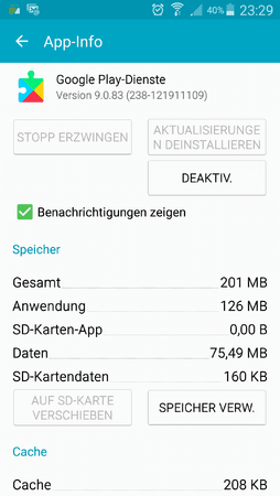

Hallo, ich habe das gleiche Problem. Wie kann ich es denn beheben? Ich finde keine Option die updates der google-dienste app zu deinstallieren.
Über eine Hilfestellung wäre ich sehr dankbar.
Mfg.
Bei Einstellungen auf Apps und alle anzeigen lassen.
Nur ist der Button grau hinterlegt?
da drinn Speicher und Cache löschen, dann testen, event. noch deaktivieren, testen, dann wieder aktivieren...
wenn alles nix hilft mal mit Titanium Einfrieren und in einem Anderem Market diesen Dienst suchen und Installieren...
