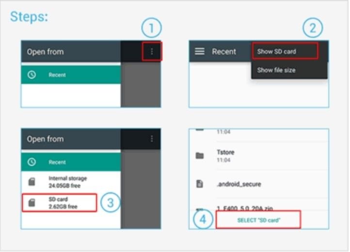

In dem Popup-Fenster das du ja auch schon angehängt hast ist ja auch die Anleitung wie du über den internen Dateiexplorer die SD-Karte sichtbar machst:
Das geht aber nicht, hab sogar schon ne neue SD Karte rein gemacht, geht nach wie vor nicht!
Das Problem ist, dass nach dieser Aufforderung auf dem Bild nichts weiter kommt wenn ich auf auswählen gehe, das heißt ich kann meine SD Karte nicht auswählen!
Und auch in dem integrierten Dateimanager gibt es keinerlei Möglichkeit die SD Karte nochmal gesondert auszuwählen,, da ich dort nichts einstellen kann...

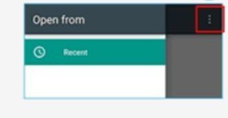

D.h. dir fehlen diese 3 Punkte in der Ecke oben rechts? Was ist wenn du das Gerät auf Querformat kippst? Evtl. wird nur was in der Anzeige abgeschnitten.

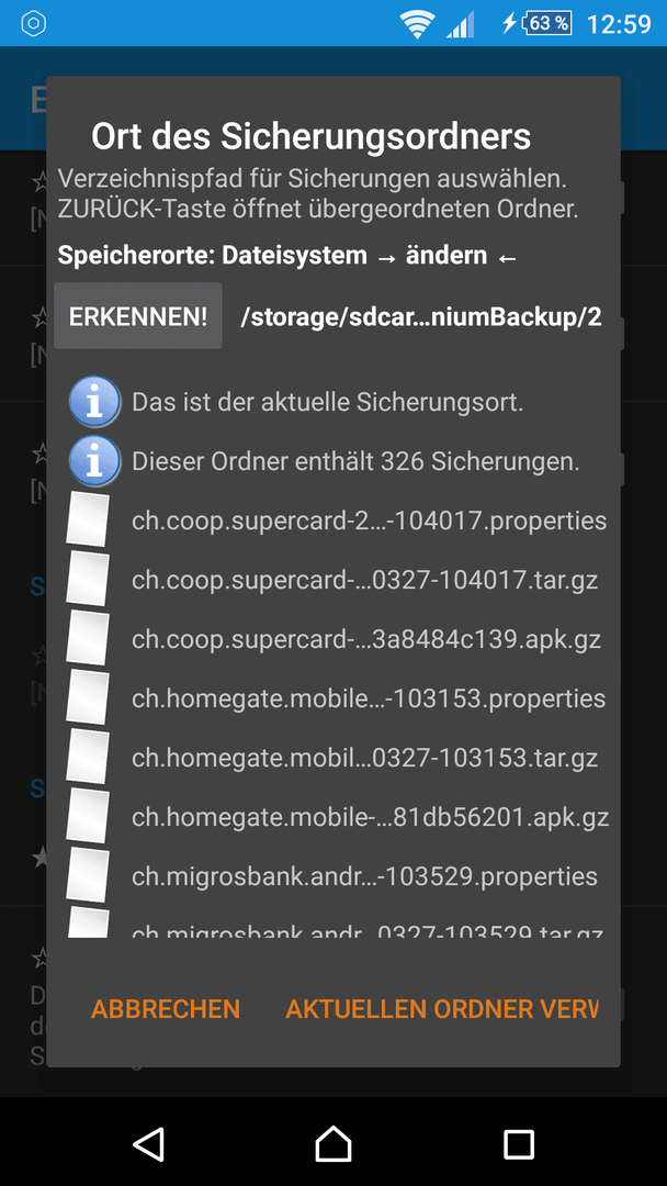

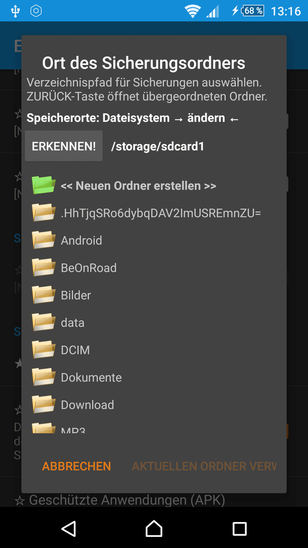

Endlich funktioniert Xperia Z Lollipop 5.1.1 sdcard1 Titanium Backup, hat immer roten Schreibgeschützten Ordner angezeigt, jetzt einen grünen Ordner zum sichern.

Hi schau mal ab post#222 - diesen Anweisungen auf dem pop-up des ES File Explorers bist du gefolgt?
zunächst mal herzlichen Dank für den Hinweis.
Der in #222 gezeigte Screenshot stimmt mit meinem nicht überein. Bei mir steht dort nur recent und internal storage.
Auch wenn ich versuche SD-Karte aus- oder einzublenden, taucht die externe SD-Karte gar nicht! auf. Heißt, ich habe die drei Punkte oben rechts, kann sie auch benutzen, es löst mein Problem aber nicht.

Ist zwar schon länger her - aber ich war in Urlaub. Ich ziele vor allem auf die drei Punkte oben rechts in dem Bild von Post#222 ab. Hast du die nicht? Darüber solltest du die ext.SD für die weitere Auswahl sichtbar machen können. Root ist nicht nötig.
