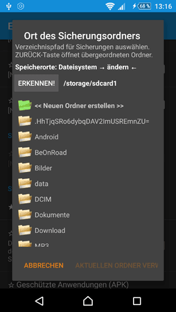

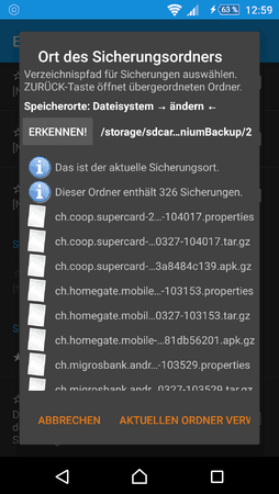

also öffnet ......./ system /etc/ permissions/platform.xml hier sollte der Eintrag "WRITE_EXTERNAL_STORAGE" um diese Zeile ergänzt werden
<group gid="media_rw" /> einen Neustart durchführen und siehe da Titanium Backup und die Foto App können auf ext.Gard zugreifen.
Die Lösung
https://play.google.com/store/apps/details?id=j rummy.sdfix
Zwar alt, geht aber ohne Probleme, nur neu starten.:thumbsup:
Endlich funktioniert Xperia Z Lollipop 5.1.1 sdcard1 Titanium Backup, hat immer roten Schreibgeschützten Ordner angezeigt, jetzt einen grünen Ordner zum sichern.
Jetzt geht auch meine Synchronisation mit Handysafe Pro wieder und auch anderes

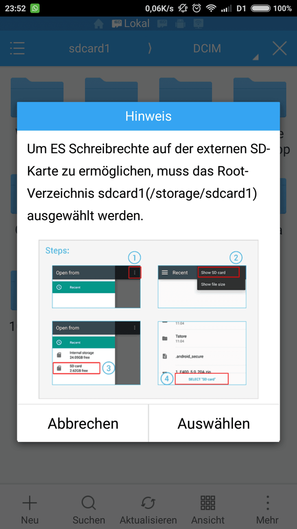

Ich hoffe ihr könnt mir mit oben genanntem Problem helfen. Ich habe mir vor ein paar Wochen ein Xiaomi Redmi Note 2 gekauft mit derzeitiger Android Version 5.0.2
Leider musste ich feststellen, dass ich weder Apps, noch Bilder oder Videos auf meine SD Karte verschieben kann und auch meine Bilder innerhalb der SD Karte nicht verschieben kann (zwecks ordnen von Bildern).
Jedes Mal kommt der Hinweis "please select your SD Card first" oder im ES Datei Manager kommt das im Foto gezeigte Popup.
Nur leider habe ich überhaupt keine Ahnung wie und wo ich meine SD Karte auswählen soll?
Ist das ähnlich wie bei Marshmallow, dass ich erst die SD Karte formatieren muss um die dann als internen Speicher nutzen zu können? Oder muss ich mein Handy rooten?
Dann tipp' doch der Reihe nach 1 bis 4 auf die gezeigten Bereiche, wähle deine SD Card aus (dort den obersten Ordner) und dann abschließend den Button [Auswählen] unten rechts?
