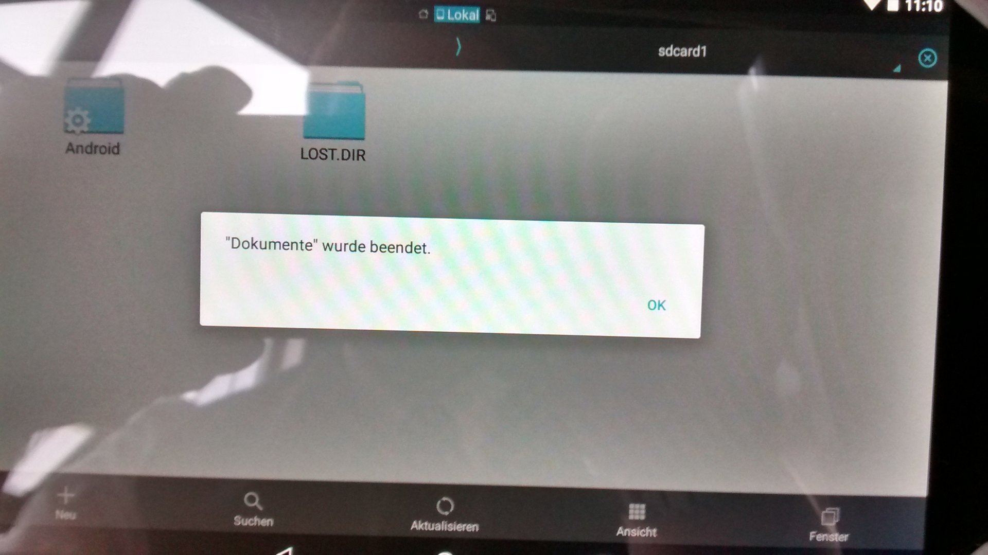

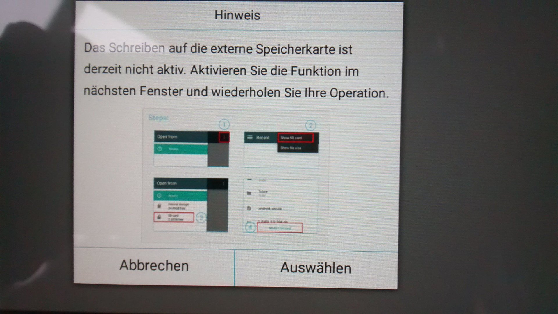

Nachdem ich mein Gerät schon zurückgesetzt hatte und nicht mehr weiter weiß, habe ich nochmal den "AS Datei Manager" ausprobiert.
Er weißt mich darauf hin, dass er keine Schreibrechte hat. Dann soll ich die manuell freigeben, welche in der Fehlermeldung "Dokument wurde beendet" mündet.
Offensichtlich scheint bei meinem Tablet das Android 5.0 fehlerhaft umgesetzt zu sein. Hoffentlich ist das mit dem Update auf Android 5.0.1 im Februar herum, dann Vergangenheit.
Der von mir angeschriebene Trekstor-Support, hat sich leider nicht gemeldet.
Update: Trekstor-Support hat sich gemeldet. Sie konnten den Fehler reproduzieren. Es handelt sich um ein Fehler bei der Android 5 Variante für mein Model. Ich muss auf Fehlerbeseitigung mit einem kommenden Update warten.
