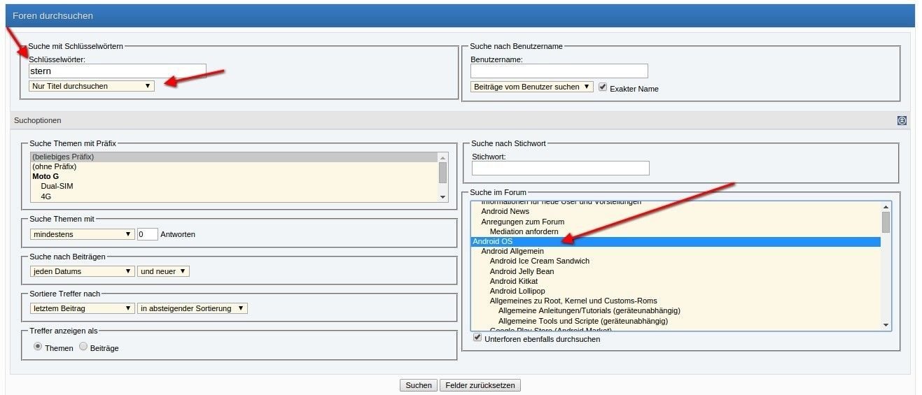

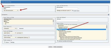

Als kleiner Tipp: Nutzt die erweiterte Forensuche, durchsucht nur die Titel und schränkt die Forenbereiche dementsprechend ein. Und nicht zu viele Stichworte kombinieren ;)
