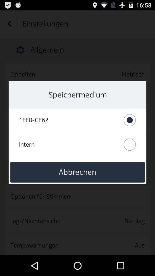

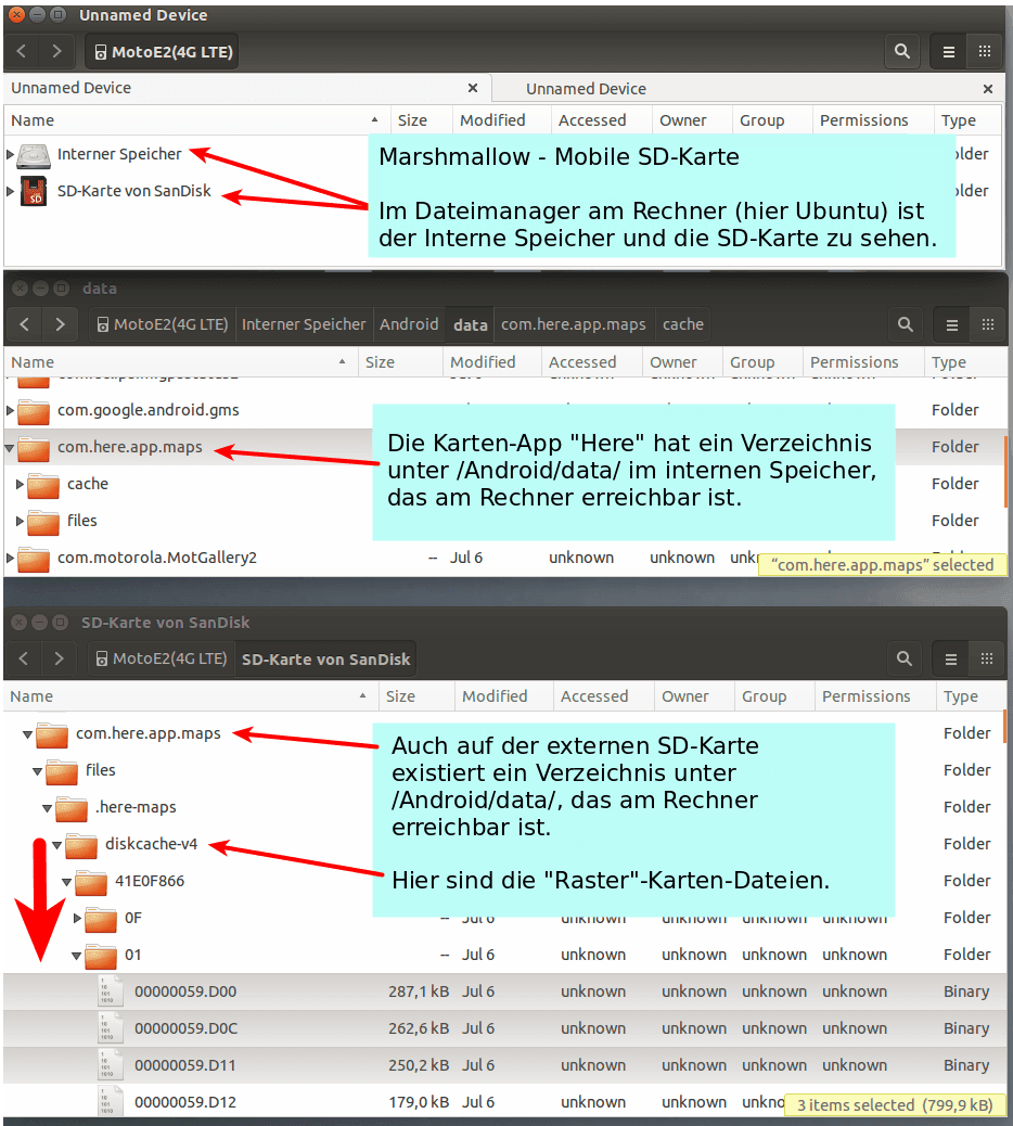

@ottosykora1 - Ist das bei dir nicht (mehr) so mit einer "normalen" externen SD Card (auch unter Windows im Dateimanager)?
Im Beispiel gezeigt für die Karten-App "Here" (Speicherort kann in der App gewählt werden) auf einem Ubuntu-Linux-Rechner:
(Rechner und Phone sind mit USB verbunden, am Phone ist "USB für die Dateiübertragung" gewählt, damit die Inhalte des internen Speichers und der SD Card am Rechner angezeigt werden.)
mm-mobile-sd-card-daten-verzeichnisse-von-android-apps.png Screenshot_20160708-165850.png

Modus als Intern formatierte SD Card:
Wenn die SD Card als interne Speichererweiterung formatiert wurde, dann kann man App-Daten erst am Rechner sehen, wenn man unter
Einstellungen > Speicher > SD Card > Menü oben rechts > Daten migrieren
ausgeführt hat.
