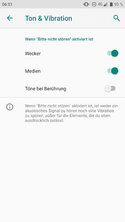

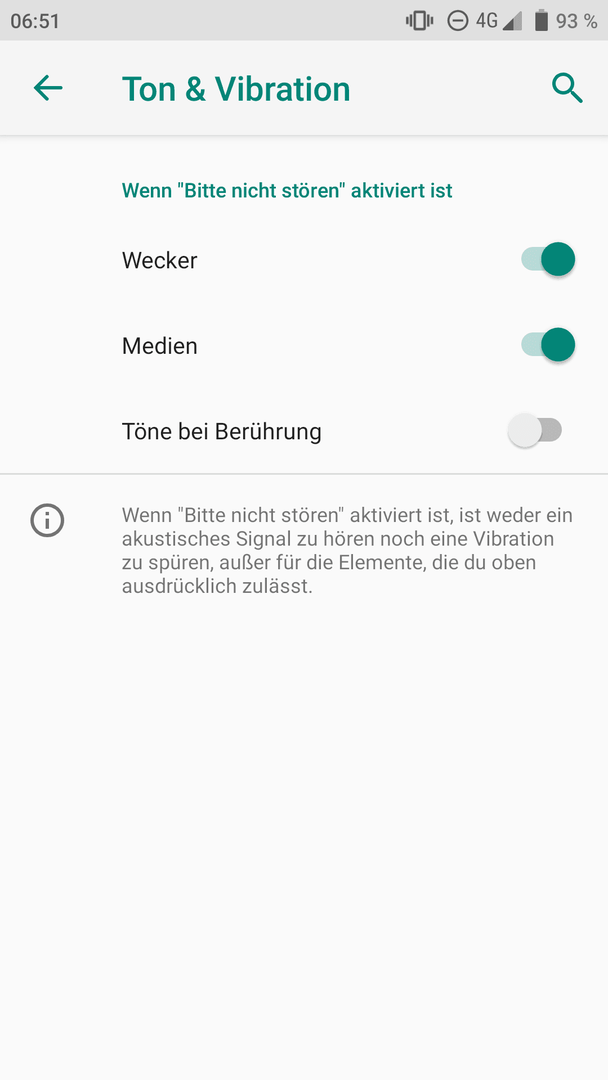

Hast du gesehen das du in den Optionen von bitte nicht stören das mit den Medien auch einstellen kannst?
