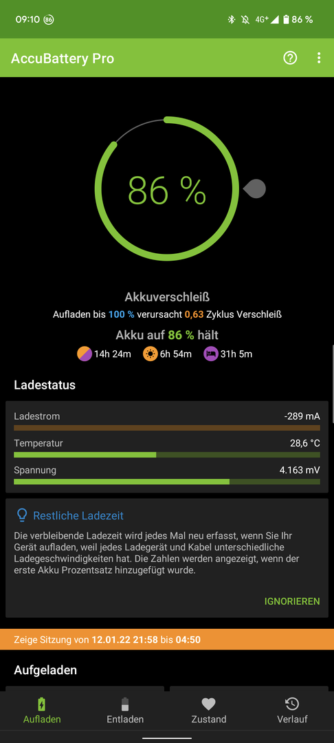

@PrinzessinT
Wenn du die accubattery App öffnest und unten den linken Reiter anwählst, kannst du den grauen Pfeil auf 80% verschieben.

@FuzzyHead Und was bringt das bei der gefragten Funktionalität? Ich will ja eben nachts keinen Alarm haben, der mich um 3 Uhr aufweckt, damit ich das Handy von der Schale nehme.

Ging ja nur darum, weil bei ihr die Funktion nicht verfügbar ist. War ne feine information, was der einzelne damit anstellt, ist jedem selbst überlassen.

FuzzyHead schrieb:
@PrinzessinT
Das liest sich so, als wenn AccuBattery die Ladefunktion abschalten könnte. Dem ist aber m.W.n. NICHT so!
Es ist doch nur ein Schwellenalarm ohne Schaltfunktion. Der Anbieter nennt es selbst "Auflade-Alarm"
