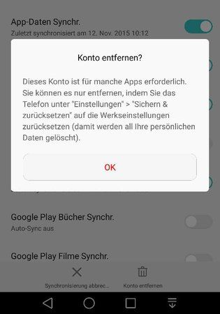

Konnto löschen ist auch nicht mehr möglich ..habe 5.1.1 drauf und kein Root oder sonst was.
Wenn ich ein anderes Konto eingeben habe kann ich eins der beiden löschen.. Ich möchte das Gerät aber ohne Konto haben.
