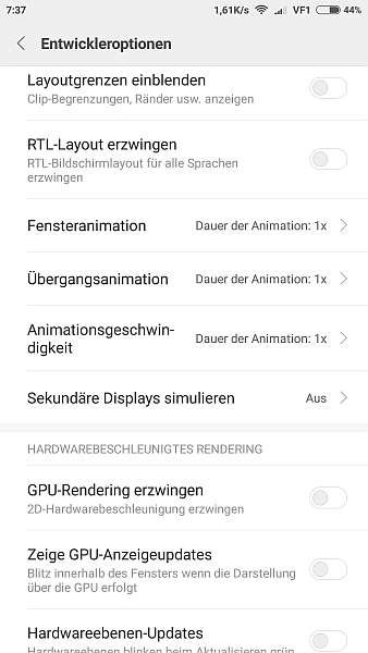

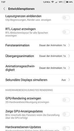

Du kannst mal in den Entwickleroptionen die Animationen auf 0 setzen (Standard liegt wohl bei den meisten Geräten auf 0,5 oder 1) Ggf. Entwickleroptionen freischalten (7 mal auf MIUI-Version tippen, glaub ich, brauch man ja selten ;)) Ich merke da bezüglich des bemängelten Verhaltens allerdings wenig unterschied, muß aber nix heißen.
Keks66 schrieb:
Du kannst mal in den Entwickleroptionen die Animationen auf 0 setzen.
hab ich schon gemacht, das hat aber keine auswirkung auf die touchscreen eingabe
